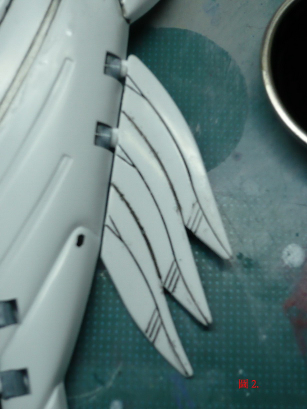

滲線清潔問題
Wing Gundam 1:100
底灰(gaia,油性), 面白 (gaia,油性), 滲線 (雙星x-1"水性" + x-20a, 比例 1: 3-4) 老闆話x-20a 先至啱.....
滲線後 用白電油(zippo) 及 刷子膠 清潔
發現仍舊有一達一達污垢....
請問大家有什建議給我呢?
gundam marker 我都用過, 但發覺滲線 sharp 好多, 故希望用滲線!!

發表於 2010-4-28 11:45 PM  資料  短消息  加為好友
正常用琺瑯油滲線.....
發表於 2010-4-28 11:54 PM  資料  短消息  加為好友
白電油係洗唔到水性油...

發表於 2010-4-29 12:33 AM  資料  短消息  加為好友
原帖由 woo 於 2010-4-29 01:03 AM 發表
正常用琺瑯油滲線.....
琺瑯油...簡單來說 是不是 雙星油性油呢? 正方型樽, x-20 稀釋 唷?
其次, 還想問問, 用什麼來清潔污漬呀?

發表於 2010-4-29 12:34 AM  資料  短消息  加為好友
原帖由 VampireA 於 2010-4-29 01:12 AM 發表
白電油係洗唔到水性油...
打火機既火水, 可以嗎??
發表於 2010-4-29 12:44 AM  資料  短消息  加為好友
原帖由 cheap 於 2010-4-29 12:34 AM 發表
打火機既火水, 可以嗎??
唔可以...
發表於 2010-4-29 12:45 AM  資料  短消息  加為好友
原帖由 cheap 於 2010-4-29 12:33 AM 發表
係...
你用返x -20a / 玻璃水 試試

發表於 2010-4-29 12:54 AM  資料  短消息  加為好友
原帖由 VampireA 於 2010-4-29 02:03 AM 發表
係...
你用返x -20a / 玻璃水 試試
不好意思, 我想double confirm, 如果 下次我用 琺瑯油 來滲線, 洗污漬 就可以用 火機油 來清洗!?
今次因為我用錯了水性油來滲線, 故要用 x-20a 來清洗 ?
同時產生了另一問題, 就是, x-20a 會洗甩埋底油嗎?
發表於 2010-4-29 01:07 AM  資料  短消息  加為好友
原帖由 cheap 於 2010-4-29 12:54 AM 發表
你用gaia 油, 唔怕 x20a 洗
[ 本帖最後由 VampireA 於 2010-4-29 02:05 AM 編輯 ]
