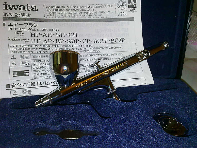

小弟最近也入了 iwata  hp-cp     香港買要$9xx, 但勝在質素高,有parts買

現在買日本野一定貴,我比錢時肉都赤曬 ,  多口問句,你有買皇冠咀嗎?  效果如何?
發表於 2010-4-29 12:20 AM  資料  短消息  加為好友
原帖由 kitgut 於 2010-4-29 12:12 AM 發表
我有買.. 不過如果小心用, 其實可以噴時除左個needle cap的... 咁就可以唔買皇宮頭..

皇宮頭大概幾 $?? 如果支針係 0.3,個 cap 係幾多? 0.23mm? (for hp-cp)
發表於 2010-4-29 12:50 AM  資料  短消息  加為好友
原帖由 pangpang_man 於 2010-4-29 12:44 AM 發表
唉~ o係美國想買平 d 都難
記得$3/4x,
個needle cap 0.2 同 0.3 係一樣的... 我之前有枝cheap 雞台灣筆壞左淨左個皇冠頭都o岩size...
