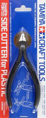

如日常用之剪鉗 , 平既可以去五金鋪買 , 不過for長遠我就極推薦雙星果把剪鉗!
價錢要過百~不過真係好耐用(記住只可剪膠既水口位)
不過如果真係嫌貴 , 五金銷果 D尖咀剪鉗一樣可以 , 只可以話利其功必先利其器

密斯威爾兄你圖中GE雙星鉗邊到有得賣?

圖中雙星剪鉗去專賣模型既鋪就應該有(唔計普通文具鋪)
建議你去旺角洗衣街既千里達 / 英明睇下 (近皆旺商場果邊)
價錢好似大約$110到
