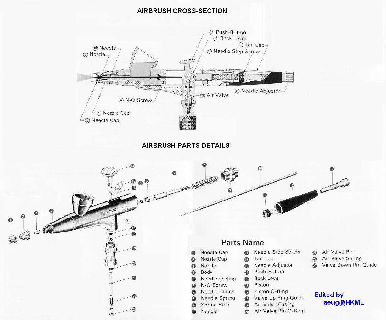

發表於 2010-6-10 04:43 PM  資料  短消息  加為好友
有兩個重要part你冇拆埋出來喎
air value 同 piston 呀..
needle bearing 就唔好拆了, 拆左裝唔返就會報廢呢, 台灣筆始終不預你拆得咁盡
白果先生
吹水至叻~
UID 21304
帖子 2236
註冊 2007-9-17
來自 未知地域
發表於 2010-6-10 08:15 PM  資料  主頁 短消息  加為好友  添加 白果先生 為MSN好友 通過MSN和 白果先生 交談 Yahoo!
回復 #28 VampireA 的帖子
係呀,張圖google搵.
air valve同piston 其實咩情況要拆?
我都唔敢拆到咁散,17-23都冇拆過
荒廢了模技....
發表於 2010-6-10 11:57 PM  資料  短消息  加為好友
(18-23) 唔洗拆, 一組果叫air value的.. 一般係唔會拆到咁盡, 除非個air value pin(21) 唔識彈..
(17) 一般就算拆左air value 都會留係筆身..
拆air value 係因為piston 唔識彈返出o黎, 咁就要拆個air value 係筆下面吉個piston出o黎, 係piston 上面塗潤滑劑..
唔係下面吉既, 係好難鉗下個piston 上來的...
