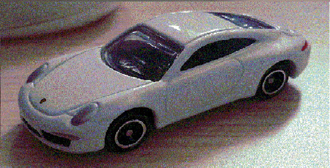

新手提問:用咩方法同埋用咩油幫Tomica車仔換色最好
各位師兄,小弟好想將一下ge 車仔換成自己中意GE顏色同式樣,有D咩好辦法同埋用咩油好,跪求各位師兄高手教路
吾好意思,我夾硬縮細長相,所以唔系好清楚,希望各位師兄見諒

你要問d 咁既問題.. 就即係想得件事太簡單了. 亦會暗示出你未有技術上既能力去完成.
唔止要拆散架野, 要去層舊油, 又要再去買返個o岩比例既車頭標誌.
唔係就咁買罐噴漆 mask 兩野就可以噴的

師兄,難得你肯答,可唔可以講多D點樣做,因為我真系好想試
不過我頭先睇過個車底,粒螺絲都唔知點開

螺絲?! 所以講你想得太簡單了. 好彩就係位三角頭螺絲, 鴨記會有呢d古怪頭既批.  但更大機會果粒係鉚釘來.. 只有鑽爆佢先拆得開. 之後又要想方法開牙轉到可以用螺絲mount返住.
拆唔散就唔好搞啦. 拆散左又唔識點可以裝返埋亦唔好搞了.
拆散到既, 就再拆晒所以車殼上既膠配件.  之後就個金屬殼浸天拿水, 如果d 油都唔甩就要浸亞斯通. 甩晒油就玩轉色.
底油, 面油, 光油, 拋光 ... 最基本野我唔會講了. 唔識就要自己解決.
