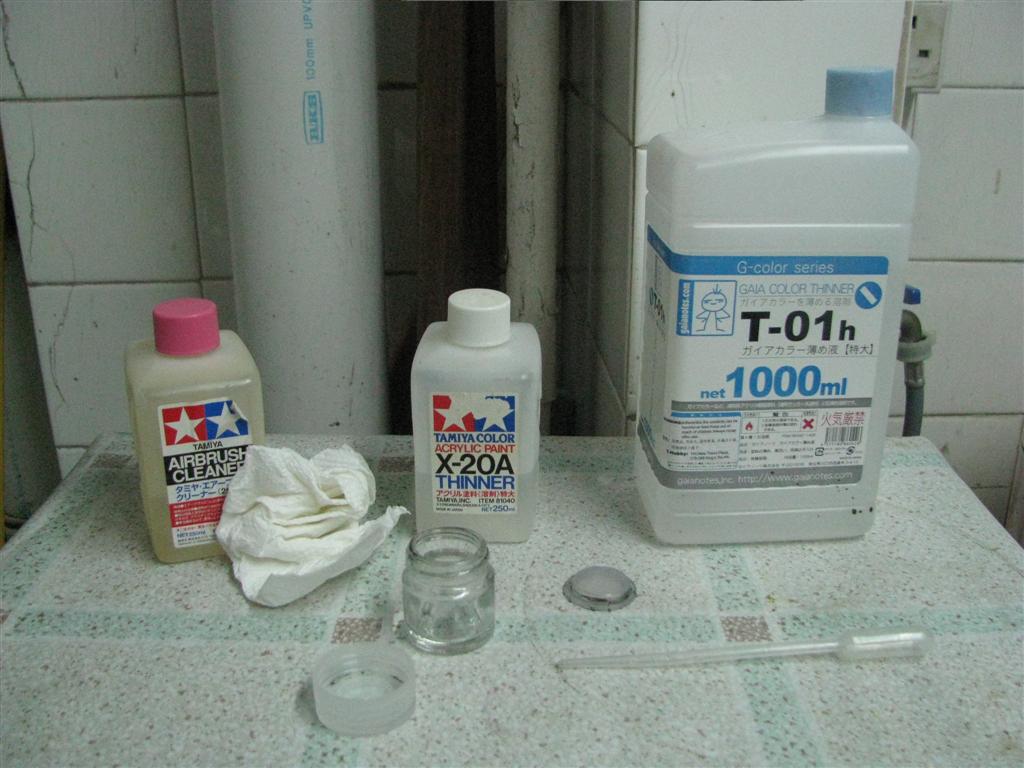

剛剛做了一個水性油的實驗
由於730無波睇
等10點之前上左黎浦

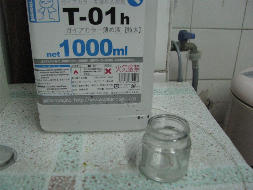

見到一個模友既問題(見原帖http://www.hkml.net/Discuz/viewt ... p;extra=#pid1739404), 上網又搵唔到有關資料, 又係好奇心驅使下做左一個簡單實驗, 找出雙星x-20a 入面 水既含量
實驗原理好簡單, 就係水同油性thinner溝唔埋
水用左水喉水, 油性thinner用左gaia T-01h
樽仔用左個郡氏水性空樽(已清潔)
各位同學仔, 睇下今次實驗d equiment 先~

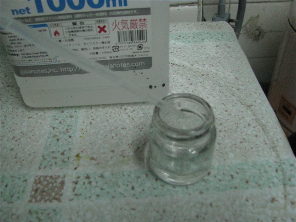

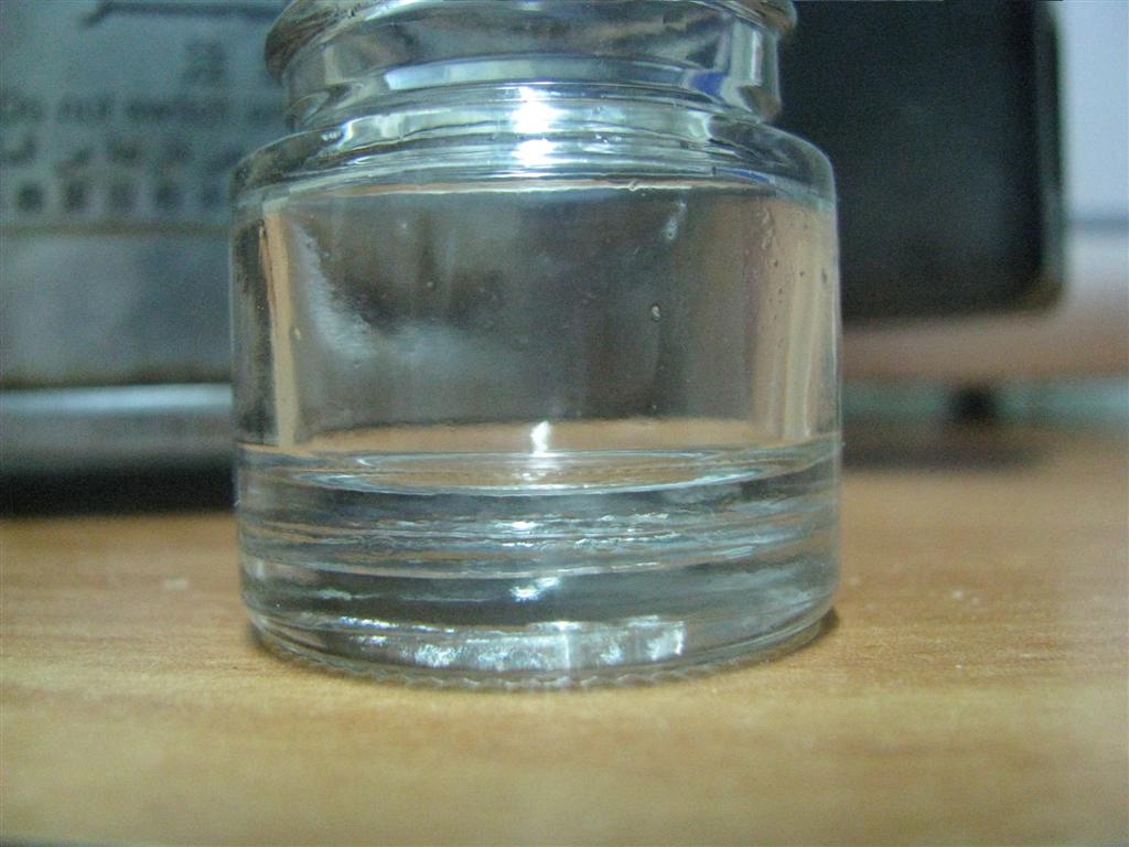

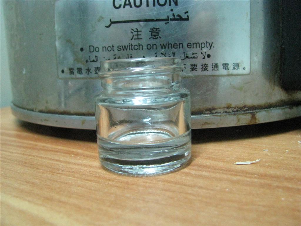

首先做一次control, 用dropper 吸左少少T-01h落樽仔
慳住用唔玩咁多~
然後就落幾滴水落去睇下咩效果
[ 本帖最後由 GaryMok 於 2010-6-22 09:23 PM 編輯 ]

發表於 2010-6-22 08:00 PM  資料  短消息  加為好友

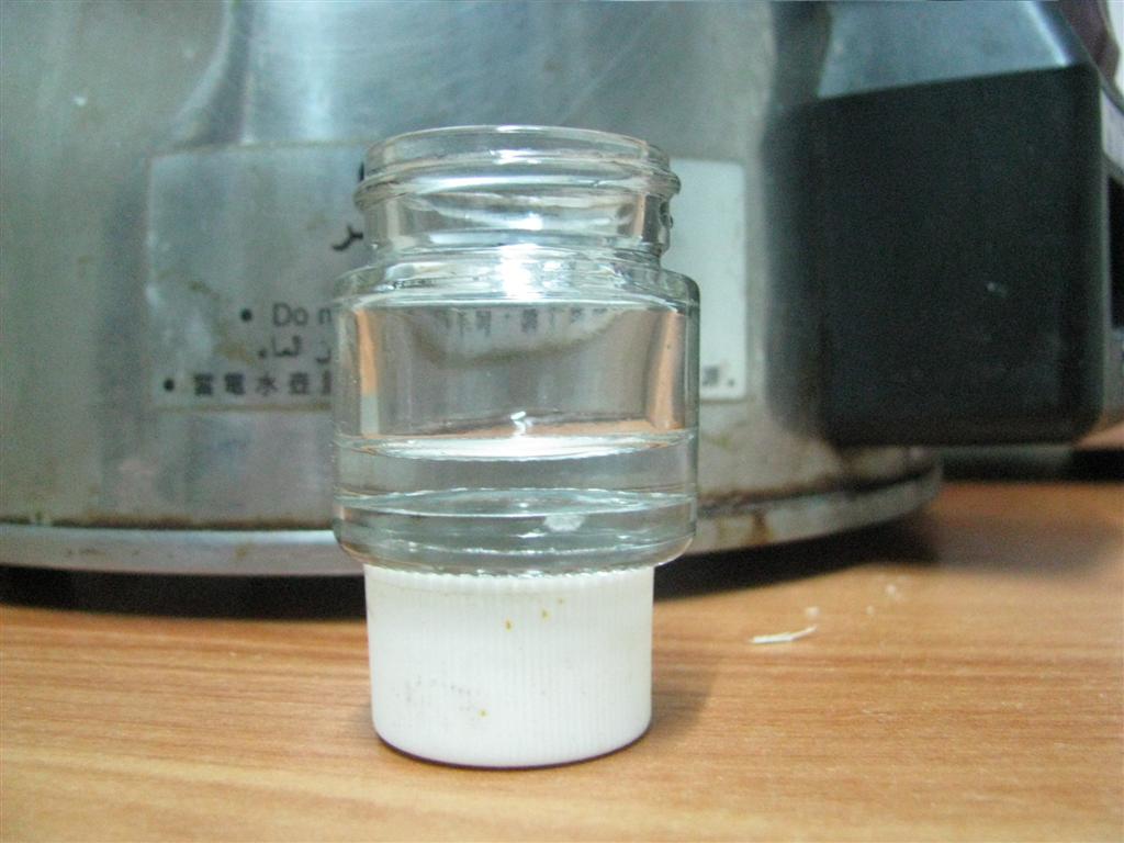

可以見到d水好快形成左水珠仲沈底
証實左2者真係溝唔埋+水重過T-01h
換一個角度再睇清楚d
[ 本帖最後由 GaryMok 於 2010-6-22 09:26 PM 編輯 ]
再落多少少水
就會見到分成2層
[ 本帖最後由 GaryMok 於 2010-6-22 09:28 PM 編輯 ]

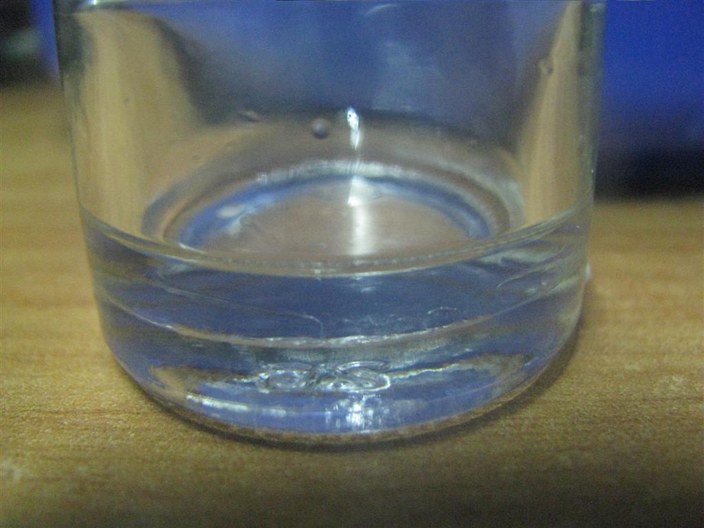

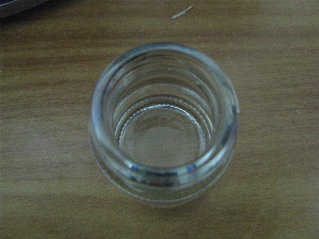

好之後入正題~
再倒d T-01h 入樽仔到 (圖1)
然後加入X-20A (圖2)
可以見得到............兩者好快咁樣溝埋左
一D水珠都無 (中間條痕係樽仔反射, 唔關事)
所以都無咩好影..........
[ 本帖最後由 GaryMok 於 2010-6-22 09:34 PM 編輯 ]

結論:
X-20A 係無水係入面, 或者好少( <5%)
引申出一般水性油都無mud水係入面
所以用過水開稀水性油既朋友仔唔好再用黎溝油性油啦 (無加過水就得)
possible error: 會唔會因為有乙二醇, 丙二醇 依d水溶性物質既存在導致水都溶左係油性thinner? 真係唔知, 要搵d 讀chem既朋友請教下先得
