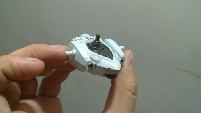

好煩呀,洗不掉滲線
各位CHING..細佬用以下噴罐上主色~白色
之後用以下黑色油再孕�20 開稀滲線,最後用火機油擦拭
但發現能擦掉,但不干淨,有好多印,試過好多次都一樣
有冇CHING知道原因,??幫幫我...

你的底色(白)是不是消光,如果是,你要噴光油先好滲。
因為消光面粗,D油會食死,搞到不干淨

個罐野係半消光,之前都試過抺唔乾淨
所以都係用Mr.color 1號白好過..........
