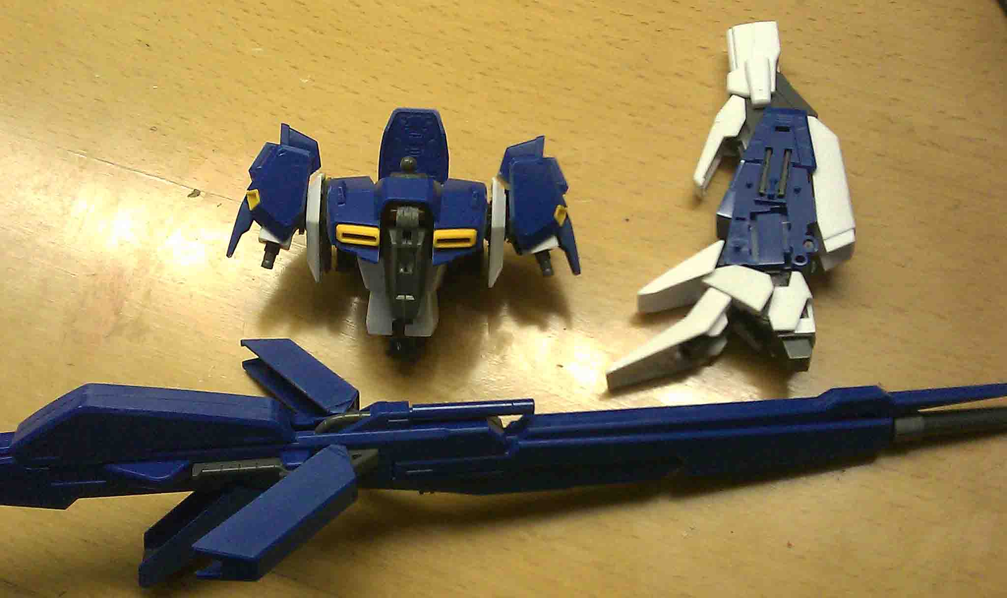

各位師兄
我只是新手,剛齊噴槍....氣泵..同抽油箱....
試噴左d件作練習....
今次試噴MG..
其實我已經素組一次 (主角 mg - z gundam)
素組...即係打磨, 砌好左一次(希望我D terms 無錯)
現在我到上色既階段
發現如果我分色去噴....
即係話噴哂一隻色,先去噴第二隻色啦....(呢個應該當然啦)
我有d問題想問...
先睇圖
圖中有主身body, 腳, 同支大炮...
我已拆走部份白, 紅, 黃色件
我已經將成副MG- 紅色地方上色
如果到我噴又第2隻色...藍色

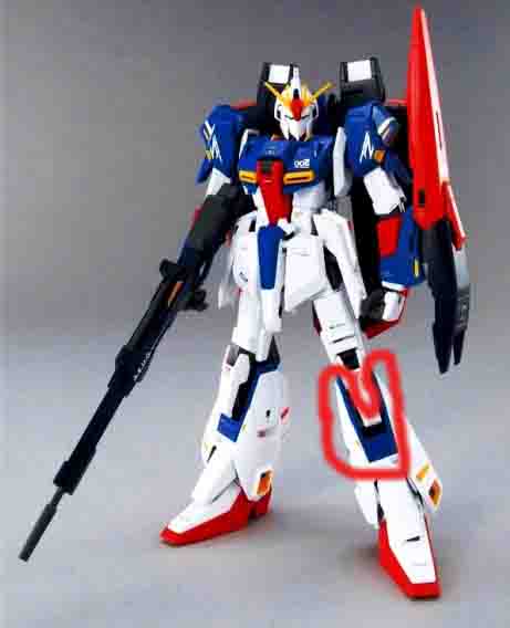

我係唔係應該將胸口, 肩位 等又拆哂出來呢??
其實腳有藍色件...部份位係外露...部份位係連接白色件(不外露的)
那些位應該點噴呢...
先拆出腳左右白色件....
淨噴藍色外露位????
(請看2圖)
現在我想噴第2隻色....灰色....
我係唔係應該將成支槍既手柄,嚨位,槍咀, 腳既骨架. 拆哂出來噴呢??
白色...黃色...如此類推....
主身黃色排氣,同肩位黃色既排氣
我係唔係都應該拆出來噴呢???
如果 - 每一件既件(大大細細)都拆散哂來噴
假如我到最後要組合返....
即係要睇返d說明書來組合啦...
我好怕唔小心, 唔見左一件半件....
大家會點處理呢....
請問有咩方法可以減少拆件....
又做到噴件既動作呢??
我又想問下大家D習慣....
你會打磨左之後
打磨好...素組砌好先,最後先上色...
打磨好...先上色....最後先砌..
或其他呢....
我好似好多問題問...
希望各位師兄可以解答....
謝謝!!!
