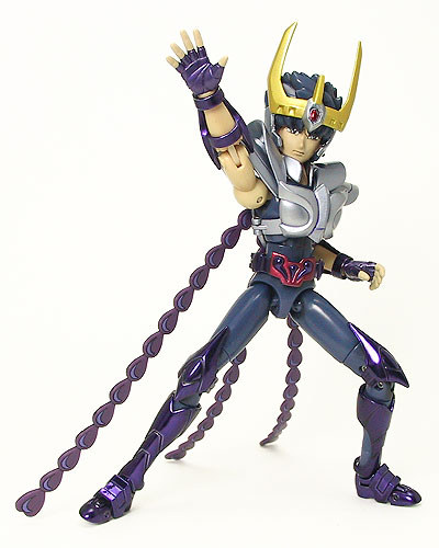

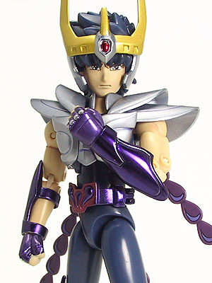

磨沙效果問題
磨沙效果問題:想問問各位師兄點樣可以做到下圖胸甲的磨沙效果
如果我用開希的牙膏不地簿塗得唔得

發表於 2010-7-6 07:55 PM  資料  短消息  加為好友
唔算磨砂
噴完銀色噴消光就得

發表於 2010-7-6 07:56 PM  資料  短消息  加為好友
原帖由 woo 於 2010-7-6 19:55 發表
唔算磨砂
噴完銀色噴消光就得
近似鋁。

發表於 2010-7-6 08:22 PM  資料  短消息  加為好友
回復 #2 woo 的帖子
我反而覺得係噴完消光先噴銀色
噴完銀色噴消光會令整個色澤變沉
噴完消光令表面粗糙應該就會ok
以上資料可信性極低
發表於 2010-7-6 08:25 PM  資料  短消息  加為好友
原帖由 A21444352 於 2010-7-6 09:40 PM 發表
我反而覺得係噴完消光先噴銀色
噴完銀色噴消光會令整個色澤變沉
噴完消光令表面粗糙應該就會ok
以上資料可信性極低
要做到官圖唔需要咁令
其實可以噴粗surfacer

發表於 2010-7-6 09:25 PM  資料  主頁 短消息  加為好友  Yahoo!
多謝各位師兄意見
其實我係想做到好似d金器(下圖)的啞色咁

發表於 2010-7-7 12:01 AM  資料  短消息  加為好友
原帖由 frinkxp2005 於 2010-7-6 08:53 PM 發表
係銀色上便噴消光 用下個腦先好講野 唔係隻隻銀都噴得野 以8號銀為example一噴會氧化變到1petpet 唔好亂教啦唔識
你幾三個月前連sm 油都未識分就唔好話噴到一petpet啦... 未出sm 油前, 一直都係用8號上面噴透明油/透明色既去整金屬色既..
噴到一petpet係手勢有問題姐..
發表於 2010-7-7 12:04 AM  資料  短消息  加為好友
原帖由 willkwok 於 2010-7-6 09:35 PM 發表
金屬油可唔可以溝消光 再噴
其實唔洗咁煩, 噴粗d, 底油亦唔好咁滑就會出磨沙樣,
問題係, 點控制粗幼砂既效果..

發表於 2010-7-7 12:12 AM  資料  短消息  加為好友  添加 royal281 為MSN好友 通過MSN和 royal281 交談
原帖由 VampireA 於 2010-7-7 01:22 AM 發表
問題係, 點控制粗幼砂既效果..
may be use a rough sandpaper + layers of 500 primer
or just 500 primer
not too smooth nor too rough
