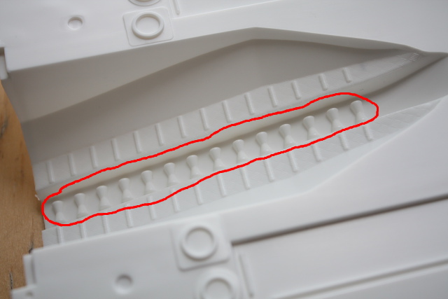

其實我諗住用 T 記 快速造模膠將圖中"碌仔" cup 出泥,
最後造成一個個可轉動既"碌仔" 裝番上去。
d "碌仔"  3 mm 直徑,所以好少 cast 己經夠。
A+B cast 係好似水甘樣,溝埋立即倒落個模(用你既首版Copy 出來),等乾.....
但你連個首版都未做,就無需要copy啦!
其實你係要用A+B putty 多D渦。
我大概明你係想做個直徑3mm的車碌狀的東西,不過表面就要番你圖片上的紋理,對吧?
如果係我做,我建議用膠片(視乎你需要的厚度)切一塊圓形,中間穿個孔,
然後在外圓面上加上槎好的A+B putty,等它乾半個鈡左右(還是軟的,但表面已經不太黏),再在表面加點水或者爽身粉,用佢碌落你白色果塊東西黎壓出些紋理。

不如用3mm 膠條自己車啦

諗住用 T 記 A、B 造模膠 copy 個模出泥 ,然後再用A+B cast 造 d 碌仔

我都諗過呢個方法,但要車十幾粒一模一樣,
所以諗住複件會 d 快、d 準。
