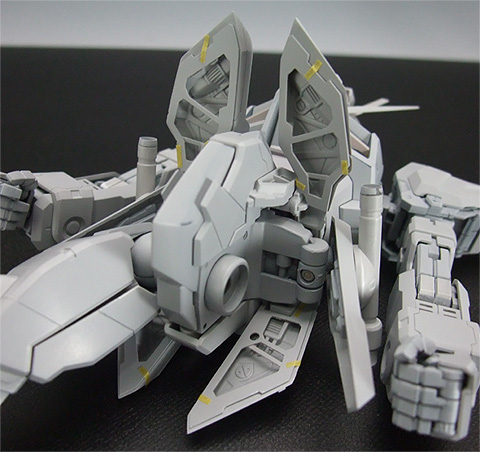

切切切膠片問題
借keita大師嘅圖...裙底板...想問各位師兄點樣切膠片切得咁好?我試過用筆刀整,都難,仲核突,唔知各位師兄有咩見解?

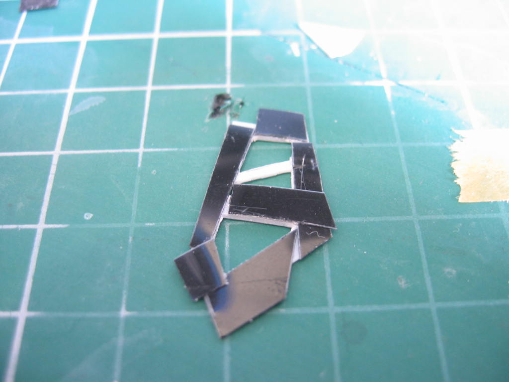

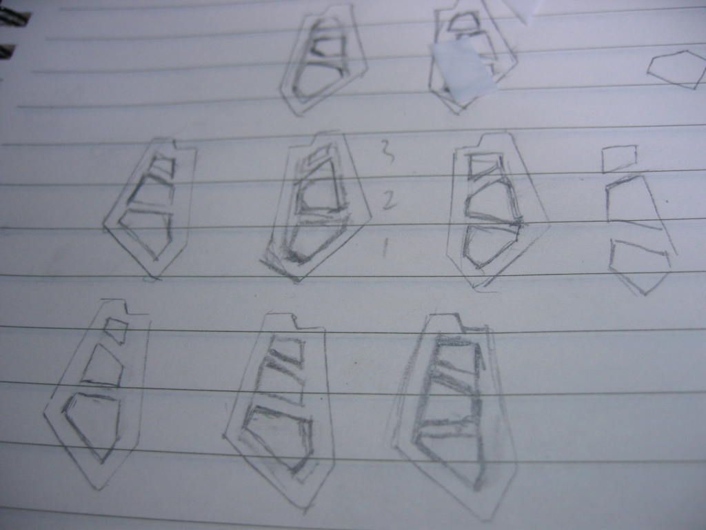

我自己會這樣處理
畫了個紙樣
寫下要多厚
剪下
印在膠片上...
用cutter cut出來並作打磨至原模一樣...再黏到另一膠片上加厚...
搭建就這樣開始了...
再用普通cutter cut...
厚2mm了

王子老師,學生有問題發問,我用0.3mm厚嘅膠片做啦,首先我cut佢個外型,咁入面d形狀係咪好似老師你咁樣,做個模樣再跟住慢慢用cutter cut??

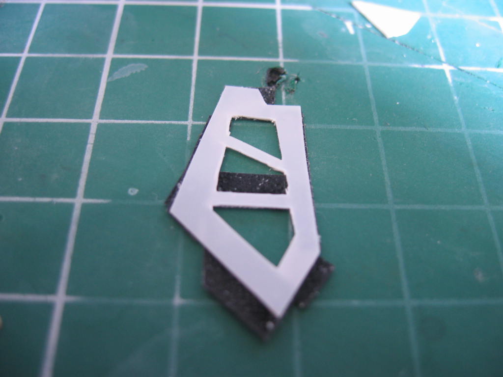

聽完王子老師嘅教導即刻做練習~用dymo幫手
得得地喎....雖然都唔似keita大師咁靚,但我諗練習多d做多d會愈黎愈似
