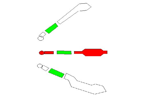

小弟近日整緊神高達mg,發覺佢對翼好短,令我有加長佢的欲望
所以用左膠板加長佢,方式如附件中
綠色係用膠板加長的部分
白色同紅色係原件部分
如果我咁加長法,會唔會唔"搵陣" ?
佢受唔受得力?因為我仲要磨走d膠水

大致上冇問題的
不過翼的接口位太細唔受力
可能要打銅枝, 不過接口細又係好蝦人打的
不過又要擔心友長之後係咪直啦
如果加長的部份盡量貼近join位, 問題會易搞d

最緊要係用模型膠水, 唔係aa膠痴...
痴左亦要等最少3,4日先好打磨

白色2片可以考慮用膠板重做,因為連接位咁細加長後可能唔受力.
