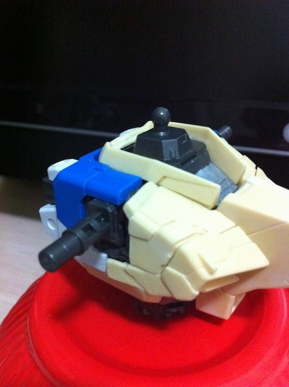

小第學砌改件,遇到以下問題,請各位師兄指教,謝.
1. 現開始假組,是否現階段要用補土,補隙位.
但現黏死了,折不下,骨架不能上色.
a. 是否先上色,后補土,補隙位,再打磨,跟著補上色??
b. 還是不上遮了的骨架,用遮蓋方法上剩餘骨架??不過好像不大好.
c. 如有其他,請指教
2. 前胸甲,的則骨位向外彎,如圖2,是否要浸熱水再做形.
之前我試了浸熱水。好像沒有用。
不知是否另有方法.

發表於 2010-9-20 10:49 PM  資料  短消息  加為好友
黏死了也要折下...
而且套甲根本就好多歪位, 要補好先可以上色..
發表於 2010-9-20 11:28 PM  資料  短消息  加為好友
要明白改件對件既精準度既要求唔細, 件差既隨時合唔埋. 所以新手未砌過手辦係唔應該去砌改件既.
如果以為手辦可以好似塑膠件咁準就大錯特錯了...
所謂假組係真真正正冇痴埋既, 痴埋左又點叫得做假呢....
點解假組咁重要就係因為件一定會唔o岩位, 一定要改位, 補位.
折散去重頭來過啦.
如果骨阻住甲, 頂住甲令d 甲唔o岩就鋸走頂住既部分...

請問現在我是應該每件件再改嗎??
其實要去到什麼時間先要組件+補土, 因之前爬了文, 到做起時又好像不同..
另外, 請問如何可改好前胸甲則骨位向外彎問題.
因之前我試了浸熱水。好像沒有用。
不知是否另有方法.
謝謝.

發表於 2010-9-21 08:25 AM  資料  短消息  加為好友
改件好多時都未必岩位....
你買到最貴件都有dd 虛位
咁你要自己向骨架或零件加多或減少
唔駛想得太複雜 只要外觀好睇就得架啦
我自己整個陣 骨架都比我剪都爛曬
你最後都搵 aa 膠痴死佢
都唔會睇到架啦
熱水方面 我自己就煲水 100度個隻
個個熱力都可以令首辦件軟化
不過當然唔好成隻令去煮啦..............
同埋熱水小心燙傷到手~
發表於 2010-9-21 01:46 PM  資料  短消息  加為好友
睇相呢set 件d 位都幾差下.. 要磨要銼, 要自己加長先得....
買定ab畢地準備自己造型啦..
發表於 2010-9-21 01:53 PM  資料  短消息  加為好友
砌改件係唔可以"一條公式"照跟既...
靈活d.... 假組發現有唔o岩位就要"整型", 要補要加長要改短.. 可以唔痴死就盡量唔痂死, 可以痴死亦盡量痴死.. 意思係"目標係所有甲都可以折返出來"

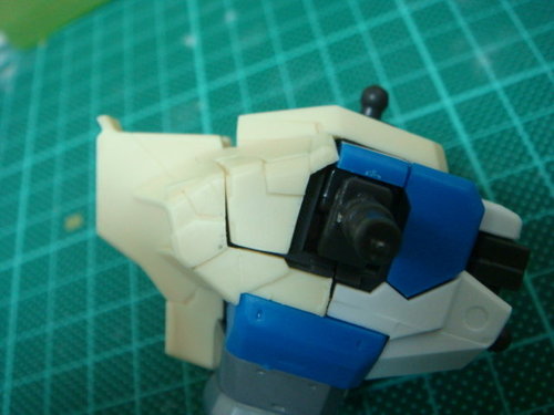

發表於 2010-9-21 02:40 PM  資料  短消息  加為好友
或者VP 設計 是 露罅
有D翻模又縮水
借別人的假組情況
http://tw.myblog.yahoo.com/kermit-chen/article?mid=1256&sc=1
http://tw.myblog.yahoo.com/kermi ... &l=f&fid=23
災難討論區
http://tw.myblog.yahoo.com/kermi ... &l=f&fid=26
會搵D 0.3MM 膠片補罅嗎

發表於 2010-9-22 08:53 AM  資料  短消息  加為好友
多謝各位師兄意見, 看了LINK后, 有好多地方仍是不肯定.
左/右胸甲我想先痴死佢,再執D隙位.
如果組不到骨架, 就好像HIDE師兄, 改骨架....
另外, AA膠+爽身粉是否只可補細的部份, 大的仍是要用畢地.
謝謝.
發表於 2010-9-22 05:24 PM  資料  短消息  加為好友
原帖由 yandoi 於 2010-9-22 08:53 AM 發表
左/右胸甲我想先痴死佢,再執D隙位.
謝謝.
唔洗痴死既..
用花士令做離模劑, 用筆塗係件骨同塑膠part上面, 咁係改件上用原子灰 d 原子灰只會痴緊d改件而唔會痴實d 骨同膠件架啦.
