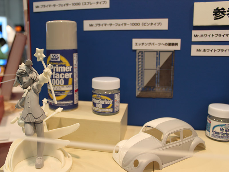

n 年前 車 / 飛機 / 人形首辦 因為 好多位置要補畢地.
白色覆蓋力唔夠,就咁上色d 位會兩樣色
所以 surfacer 就係噴返畢地 统一 左(灰色)先
後來至出 白色surfacer
你 用邊隻出 白色覆蓋力 又會比較 白色surfacer 好呢

報告少校!surfacer緊係好過普通白色油啦, 哩個無得比, 我寫得唔好, 我想講既係, 白色比黑色做底好, 黑色做底會影響其他色出來效果 DULL左, 我係想帶出哩個MASSAGE
回樓主, 係所講既上白色方法係可行, 不過係全件上黑色或者你想要既陰影色, 之後用白色上高光位, 個效果SOFT D,唔會咁生硬, 但唔代表一層白色就攪掂, 都係幾層白色, 其實同上左灰之後上白色一樣, 唔會話特別快

呢兩隻野質地係有分別,White Surfacer 1000係厚身o的,Base White係薄o的
但係呢兩隻野我成日撈亂黎用,不過主力都係用White Surfacer 1000,嫌唔夠白先再噴Base White,再唔夠白就再噴白色,咁就好得多啦...
volksusa:
Mr. Base White is what you need if you want a consistently white surface for bright colors.
Spraying light colors over a darker surface will not give you vibrant results, but that problem is solved if you spray it with Mr. Base before painting.
http://www.volksusa.com/matlot0034.html
