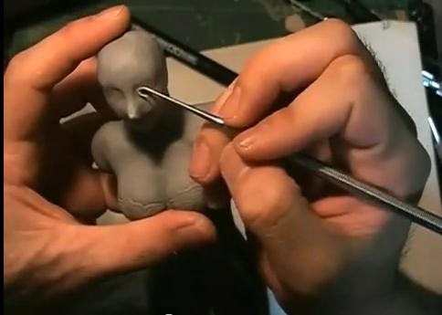

造型畢地係最好, 搵圓棒來回壓平畢地, 之後用手, 牙簽, 刮刀整個摺出黎,
乾乾地或全乾後再用筆刀修整細位, 最後沙紙磨靚佢,.
有一隻包裝黃黃地藍藍地, 鬼佬牌子黎, 30蚊到,平得黎好用,
貴D就買mr hobby 70幾80蚊, 橙色同紫色包裝果 D, 粒子幼細D

發表於 2011-1-12 06:40 PM  資料  短消息  加為好友
粘土
日文字典
http://ameblo.jp/fgsb/theme-10014494576.html
女の子フィギュアの作り方☆超初心者向け講座
フィギュア 作り方
http://www.youtube.com/results?s ... C%E3%82%8A%E6%96%B9
        レプリカント
●ガレージキットディテールアップ講座
●How to build Girl Figure.

Ching~ 佢用既泥係"林"加喎~~~~~
叫乜名呀? 如果有"林"既做手辮, 咁點解要用畢地?
兩種物料有乜其他分別呀?

發表於 2011-1-12 10:04 PM  資料  短消息  加為好友
原帖由 er6 於 2011-1-12 11:45 PM 發表
兩種物料有乜其他分別呀?
佢地大多用泥整完,再覆件
比畢地易控制
