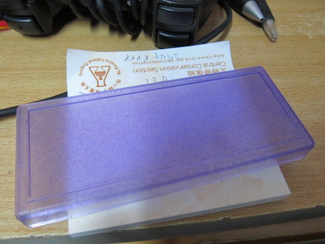

小弟用雙星噴罐 噴左隻半透明紫色
但出黎效果好唔理想
請問各位師兄噴果時有咩留意同準備
先可以噴得滑d同個面無咁"hi"手?
噴果時順方向一下一下噴之外 仲有咩留意其實
打磨左先 有冇用?
圖中見到d色一點點 好差(自知功力不足)

我都有這樣的問題
我是噴透明油時會這樣

試下擺近D,一下重手D噴濕D,可能會好D

原帖由 andrewzero 於 2011-1-29 01:17 PM 發表
我都有這樣的問題
我是噴透明油時會這樣
我之前爬左陣文
得出幾點
1.搖勁耐 2-3分鐘
2.大力D 遠D噴
3.留意濕度
4.一下一下薄噴
5.順一個方向噴
試左睇下點先

原帖由 白果先生 於 2011-1-29 01:19 PM 發表
好既!
今次我係遠 但係輕噴 可能就係咁唔得
