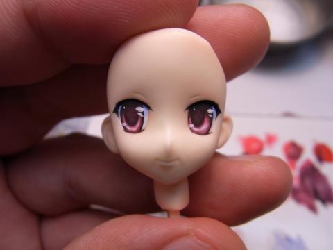

其實我都想討論下膚色
我自己都跟過上面volkshobby 狩人既方法噴透明膚色
不過有小小唔同, 我噴gaia ex白再噴, 因為HK首辦色係象牙色,
但出到黎膚色遍向粉紅, 同埋好實色
我懷疑係底色累事,日本既cast比較白,
但首辦既白同噴出黎既白, 無論通透感同埋發色能力, 都有出入
係咪應該話, 噴左白底再做透明色層, 其實已經係實色噴法? 因為利用唔到cast既通透感??
有無師兄指點下?

模魂志吧 - 【轉】基本油漆配色公式
皮膚顏色效果做法(一. 普遍方式)
這是比較普遍的作法,基本上是用覆蓋的方式來控制,基本顏色是郡氏編號111及112的肉色,和編號49的透明橙色,主色先用若3%的112加進111 內,再加一至兩滴的49透明橙色,若嫌顏色太暗,可加入白色來調淺顏色,而陰影位將會用49來做。
噴色程序:
首先用49噴好陰影位置,例如下巴,耳背,腋下,關節內摺位等等
手指及腳趾之間的深坑可先用超近距離噴上49,讓顏色填滿深坑位置,而其他被波及到的地方可先等干,然後用白色遠距離噴上,把這些地方淡化,而因距離遠的關係,白色較難深入到深坑內,便可保留之前噴的陰影的坑位中,做好陰影色後,便可噴上之前調好的主色,而因肉色的遮蓋力比較低,會反影出之前做好的陰影,然後用111噴高光的位置便成了。
皮膚顏色(二. 透明肌膚色)
這是利用透明色的特質來控制效果,
由於使用透明色的關係,表面處理比其他方法更要做足功夫,而且不可噴上白色或灰色的水不地 (surfacer),要畫量用回cast的原本顏色,若物料是poly(寶利材)的話效果將會更好,處理好表面後,若不放心可用透明的Metal Primer代替水不地噴上,而較大的沙孔縫隙等可用 AA膠加爽身粉(笑)補上,因半透明的關係不太影響上色的效果,補洞後用白色薄薄的霧化方式噴上,把修補痕跡淡化便可。
噴色程序:
注意所有噴色都是極為薄及淺色,不要太重手弄至成品像燒焦了的後果!最好是慢慢噴,噴每一層都等幹了後看一看效果再決定下一步。
先把螢光紅色開得非常稀釋,噴在陰影的中心位置--即陰影中最暗的地方,出來的顏色呈粉紅色便正確,而後用透明橙色薄噴在螢光紅色的上面及外圍,把陰影的外邊軟化,做成比較自然的陰影濺化主色用透明橙加兩至三滴透明黃,慢慢的整體噴上。手指腳趾的深坑可以在最後用其他性質的油漆手塗油上,以方便用其開油水把出界的地方抹掉。亦可用粉彩磨成粉末涂落去,再把邊界用毛筆掃模糊
