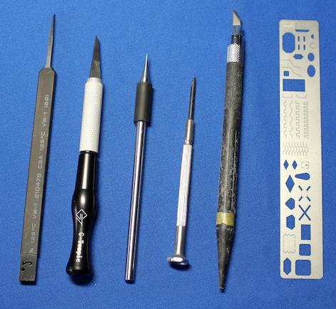

刻線怎樣設計 !?
各位師兄大大好,
小弟不才,爬文不力 ,
在【刻線】的搜尋上只找到了在刻線上 , 所需要的技巧與工具 。
從回复中也只看到大家對某些的經驗之談 。
可是...........
小弟沒用。。毫無設計天分。。。
請問各位師兄大大 , 怎樣設計合適的【刻線】樣式 ?
畢竟刻下去了 , 就難回頭了。。。。
我不想自己的記差畫工破壞了模型的美麗。。。
請問各位師兄大大 , 有沒有說,什麼部分就用哪一套樣式的刻線
新手一名 ... 爬文不力 ...請諒。

驚一下刻壞的話,可以用鉛筆响模型上起稿,睇睇效果先落刀

唔識設計大可以抄考一下人地的設計
抄熟左個技巧再諗點設計仲好啦

一切設計都要先理解背後原因開始 ( 刻線實際代表什麼). 明白了代表什麼就去觀察身邊有關的實物同 圖片吸收下. 自己認定想以真實角度去"設計"還是天馬行空去"創作". 刻線過多, 太複雜或出現於不合理由的位置都是會失真而影響效果.

同#4所講 理解刻線要表達的是什麽 比如飛機上的刻線就是為了再現蒙皮的拼接縫隙  SF類的模型原理也相差不遠  秉持合理適量的原則設計就可以了 PS  參考下那個1比1高達的裝甲拼接縫來構思吧

原來秘訣是要清楚理解刻線要表達的是什麽.....
小弟不才想confirm以下 ,
是不是例如 :
- 暗示可以打開的 活門縫隙
- 窺探內部的 表面縫隙
- 兩組機件的 拼接縫隙
- 散熱的 縫隙
感謝各位的熱心回答 =]

常見  \___/   凹凸
一來是 "窿"板有, 二來 好睇
虛線 圓圈 反而 少
