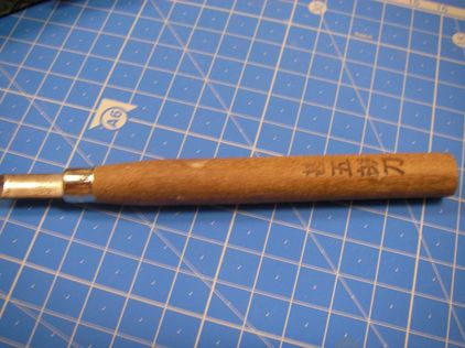

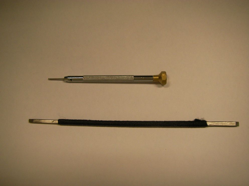

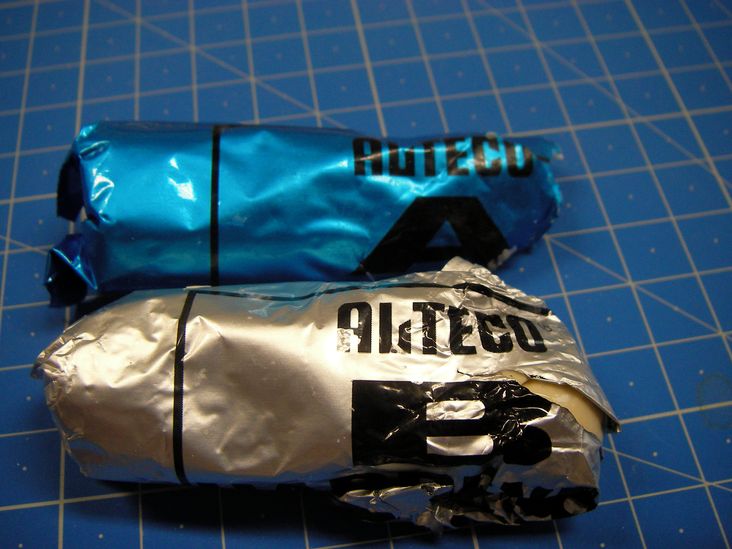

我用呢隻AB putty 都幾好雕架.
雕刻刀初初可以試吓呢2種:
1) 手錶用的批 - 鴨記$10一技
2) 國貨雕刻刀  $50-$60 一套五技 ,大文具店有.
ab putty 通常黏得實, 有時可加 AA 膠, 但就好難雕.

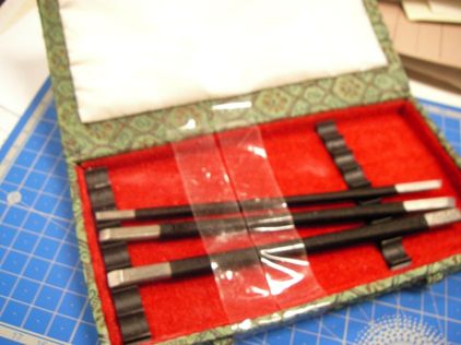

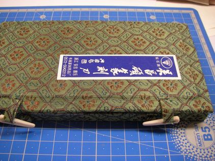

我剩係用平頭, 1/144, 1/100 Gundam模型的話, 用最細兩把巳經好夠.
第三張相的刀較易買,但不太好用.
祖國圣多美模型AB混合筆地未用過,所以唔識comment.
