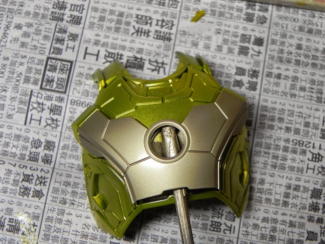

今次組合的是 Dragon 1/9 Ironman MK 42 .
完成了素組, 胸口及背部的甲不大吻合, 需要削薄部份零件~

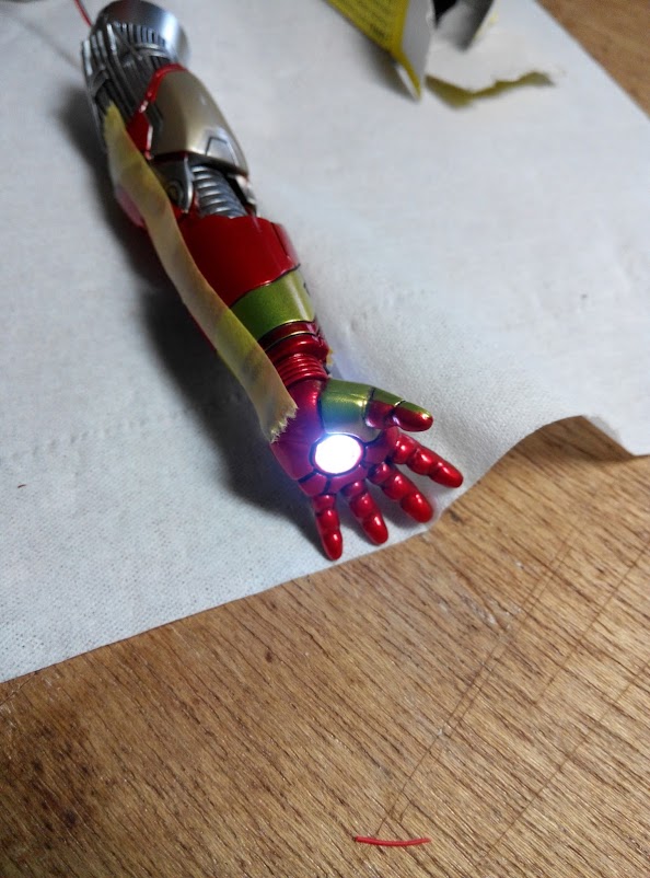

[ 今個星期先處理雙手, 嘗試加上 LED ]

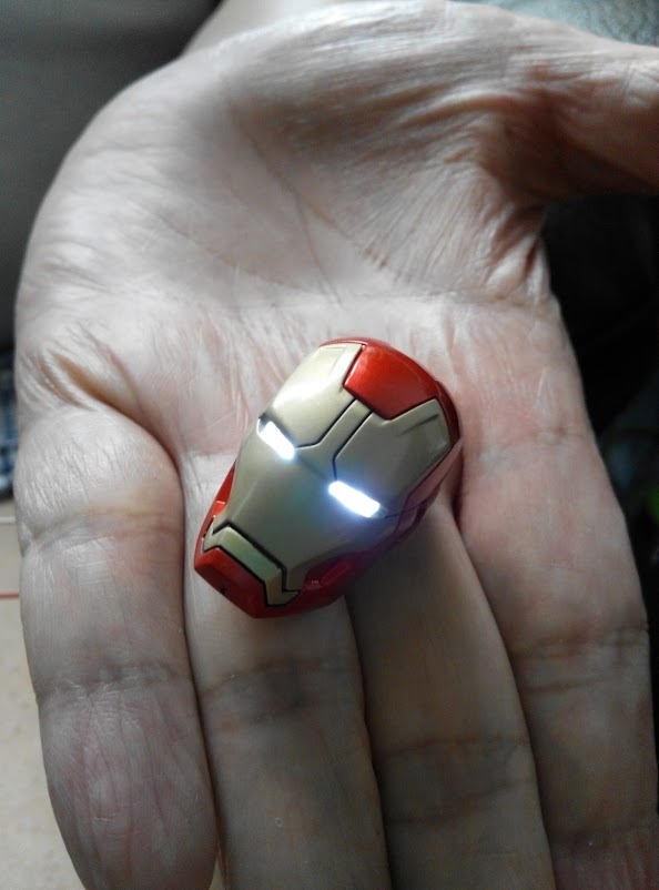

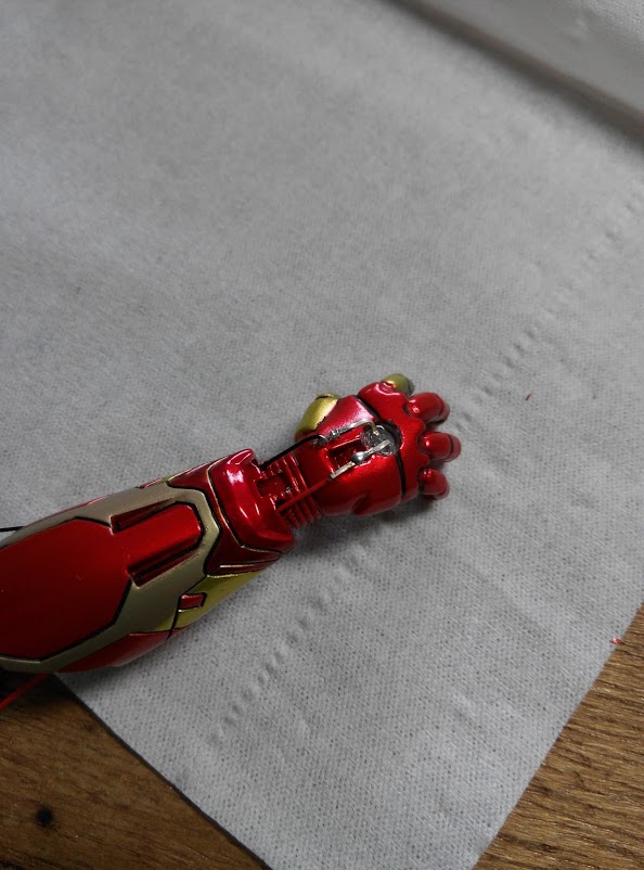

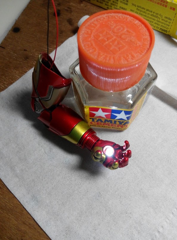

決定鑽穿一對手掌加 LED, 用了兩粒平頭的 3mm 超光 LED, 顧及到日後組裝的方便, LED 會由手掌背係裝入, 雖然 LED的兩隻接腳會外露一點, 幸好手部的兩片外甲可以遮蓋了穿崩的地方, 由於全隻不可動, 走線變得比較簡單~
3mm 的平頭 LED, 原裝透明件亦可以用返~
鑽穿了手掌, 由手背裝入 LED~
裝回透明件, 試一試光度~
外露的接腳穿回甲內, 方便拉線~
雖然有一點穿崩, 幸好外甲可以遮蓋了大部份, 不完美, 但發光手掌是重點, 所以採用了此方案~
組合後再測試一下~

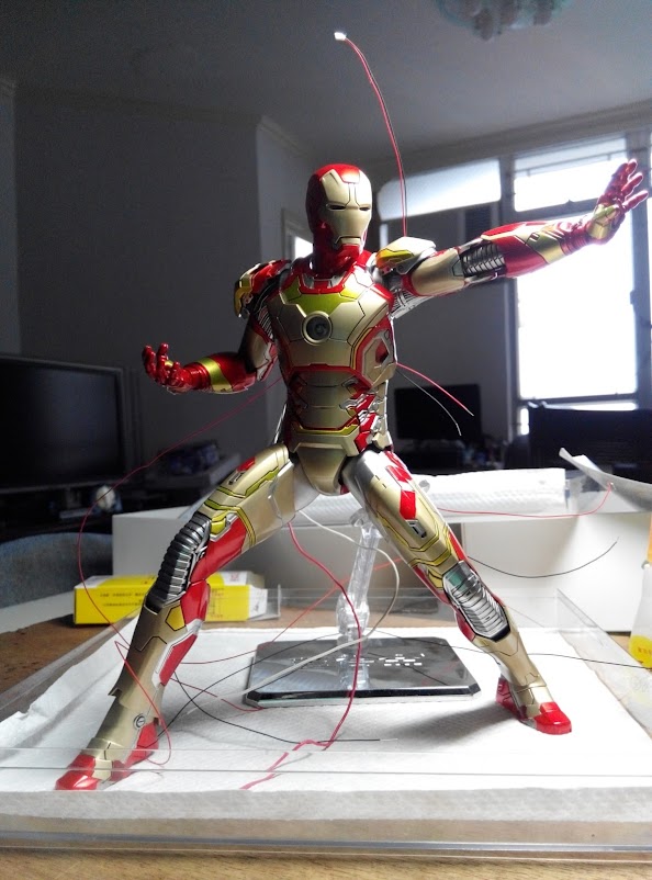

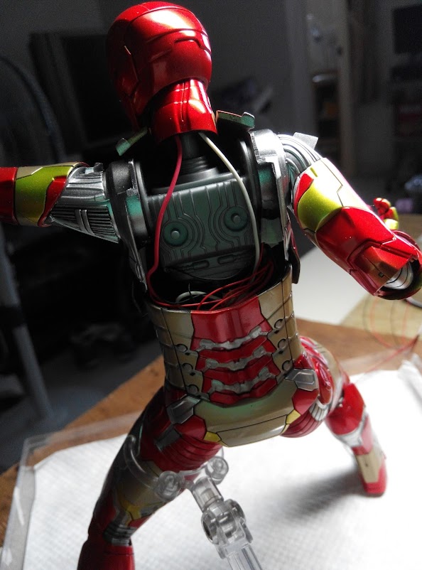

由於不可動同內部空間都幾大, 零件鑽窿後, 直接由兩邊腳底穿線上左右手,仍然未決定由左腳或右腳作為電源引線, 所以兩邊都各自鑽窿試一下.
骨架只需簡單削去部份膠就可穿線. 至於頭部及胸口的 LED , 會由 其中一組線中取電.
用單芯線, 由腳底穿入~
下星期會全隻噴光黑作為底油~

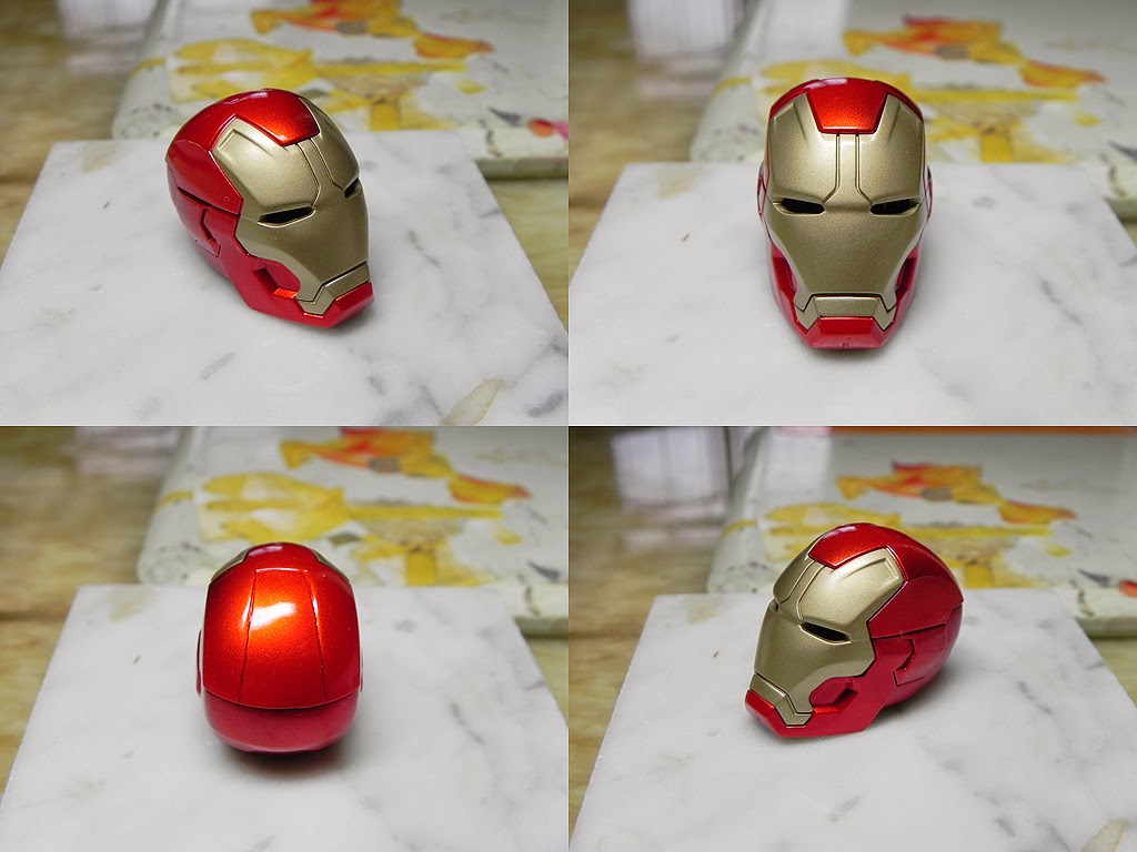

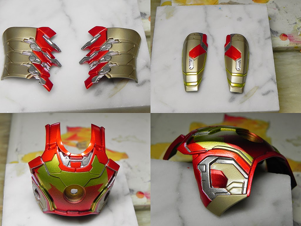

update 08-09-2014

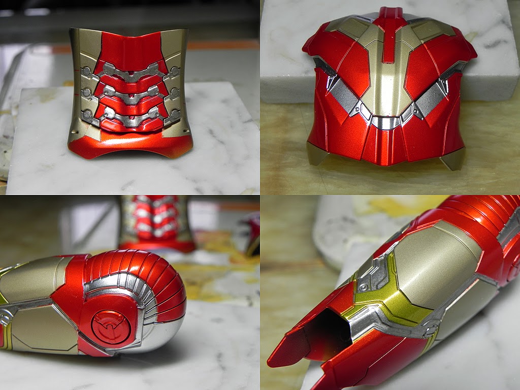

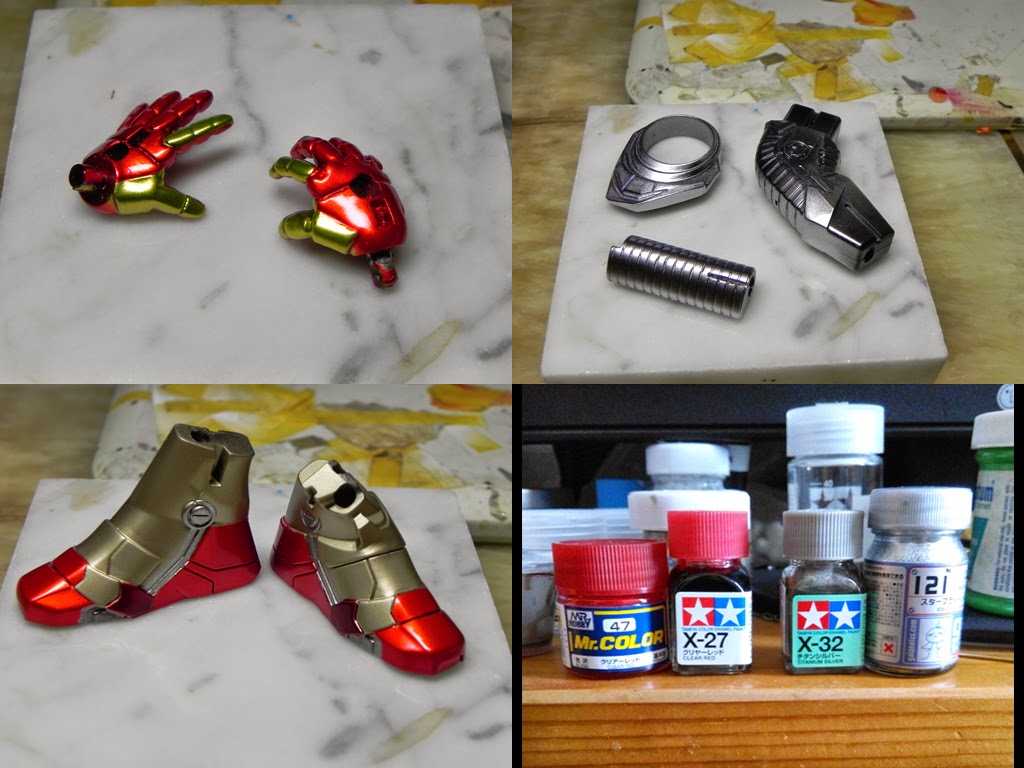

上完o左 淡金 同 金色之後, 跟住就係 透明紅 同 銀色, 都係不斷 masking.
透明紅 用基本色, 噴塗大面積用 Mr Hobby No.47, 細位手塗就用 琺瑯油 X-27, 方便清理油出界.
銀色 就用 Gaia 121 星光銀, 手塗就用 琺瑯油 X-32, 兩隻銀色比較相近.
下面幾張圖係 完成o左 四個顏色之後o既結果, 透明紅係手塗部份比較難控制, 比起噴塗的透明紅, 手塗較深色一點.

完成晒所有主色之後, 噴多一次 GX100 作為保護, 開始滲線~

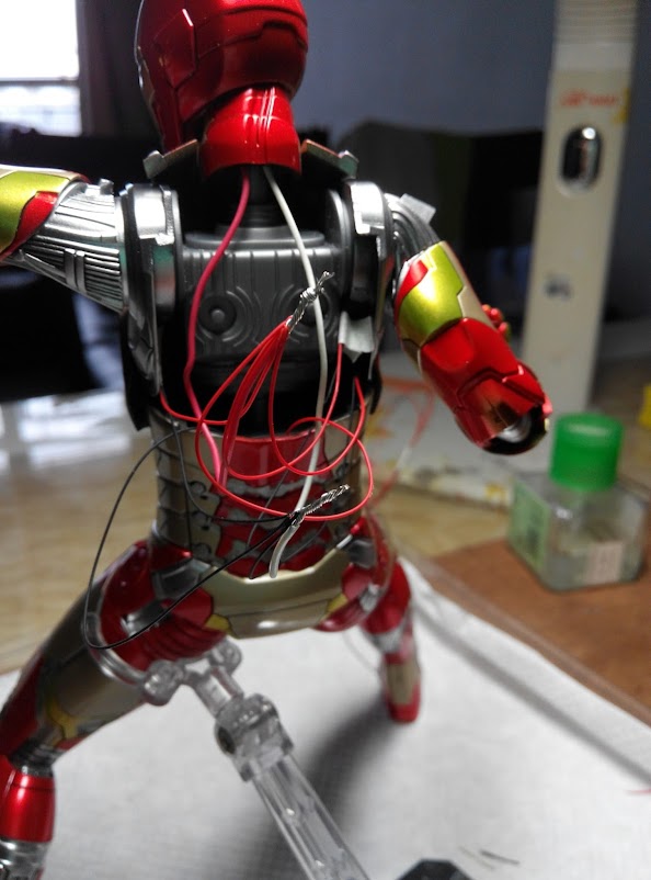

清理好滲線之後, 為左右手, 頭部及胸口的 LED 接線~
電源線由腳部引到背部, 由於背部空間較多, 所有線會收納係裡面~
黏好晒所有小零件, 整體感覺不錯~  :)

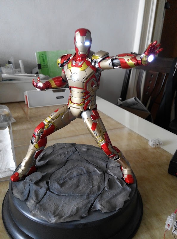

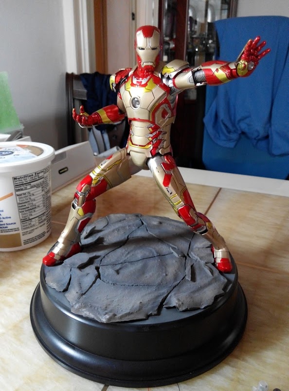

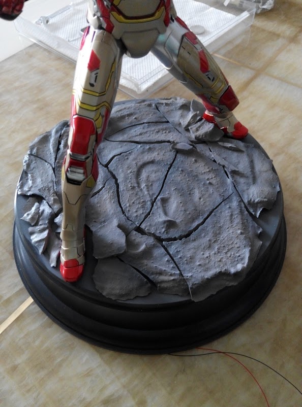

主體其實已經差不多, 仲要補一補油. 開始為地台做少少效果~

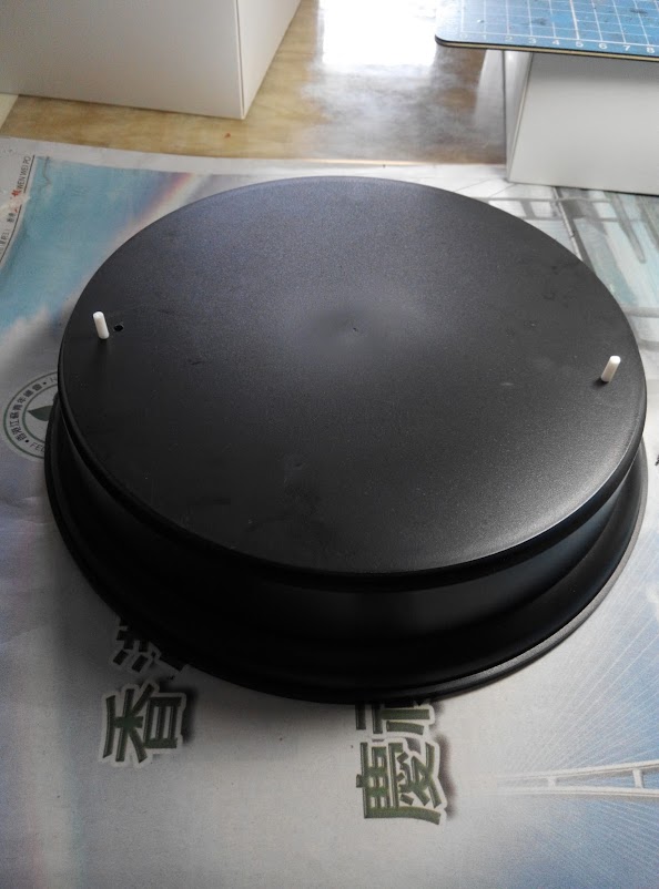

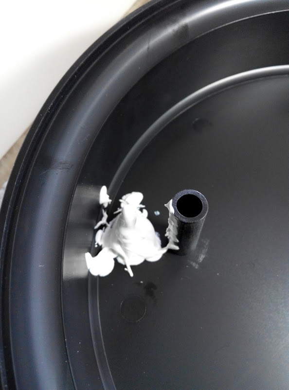

先用萬能膠, 穩定兩根支柱, 由於主體腳部有穿窿, 加膠水就可以企穩係地台上.
左邊柱位的小洞, 係穿電源線用的~

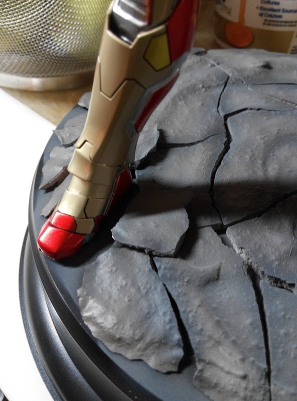

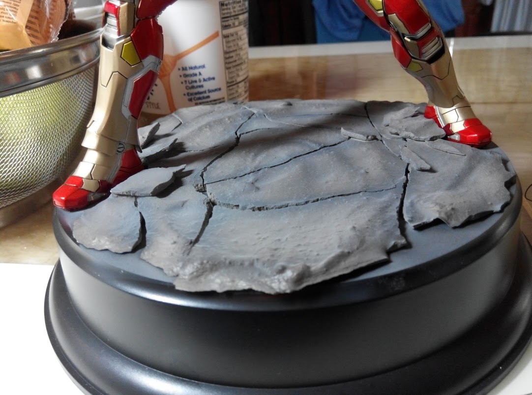

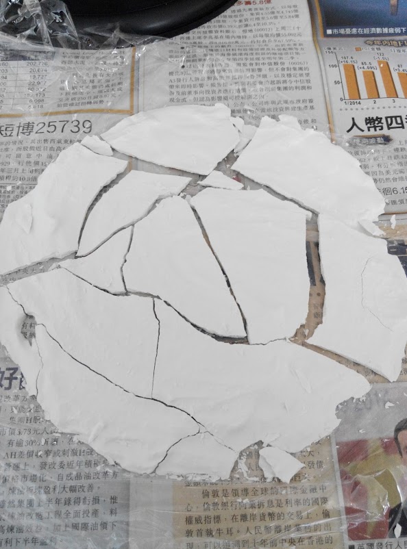

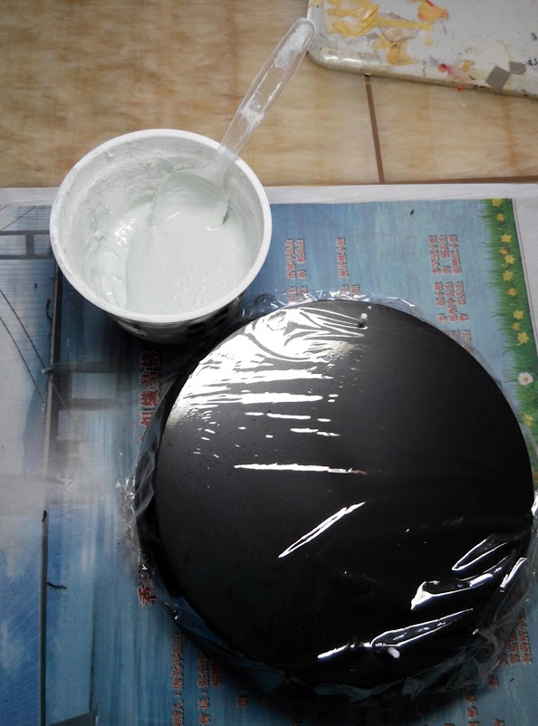

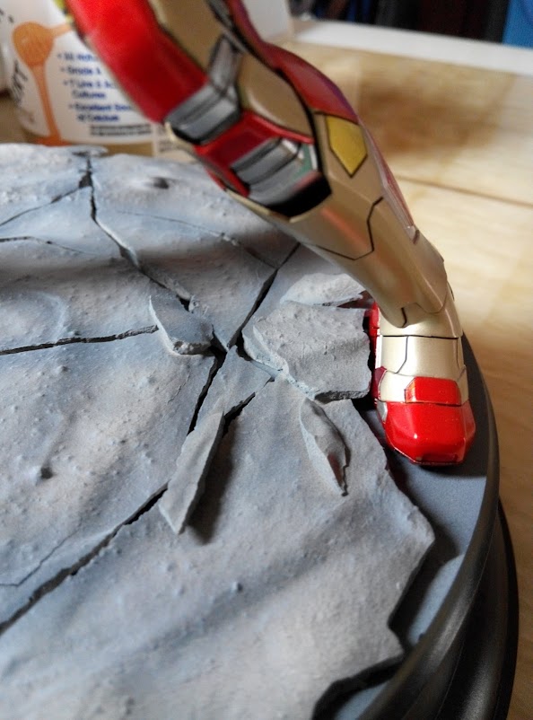

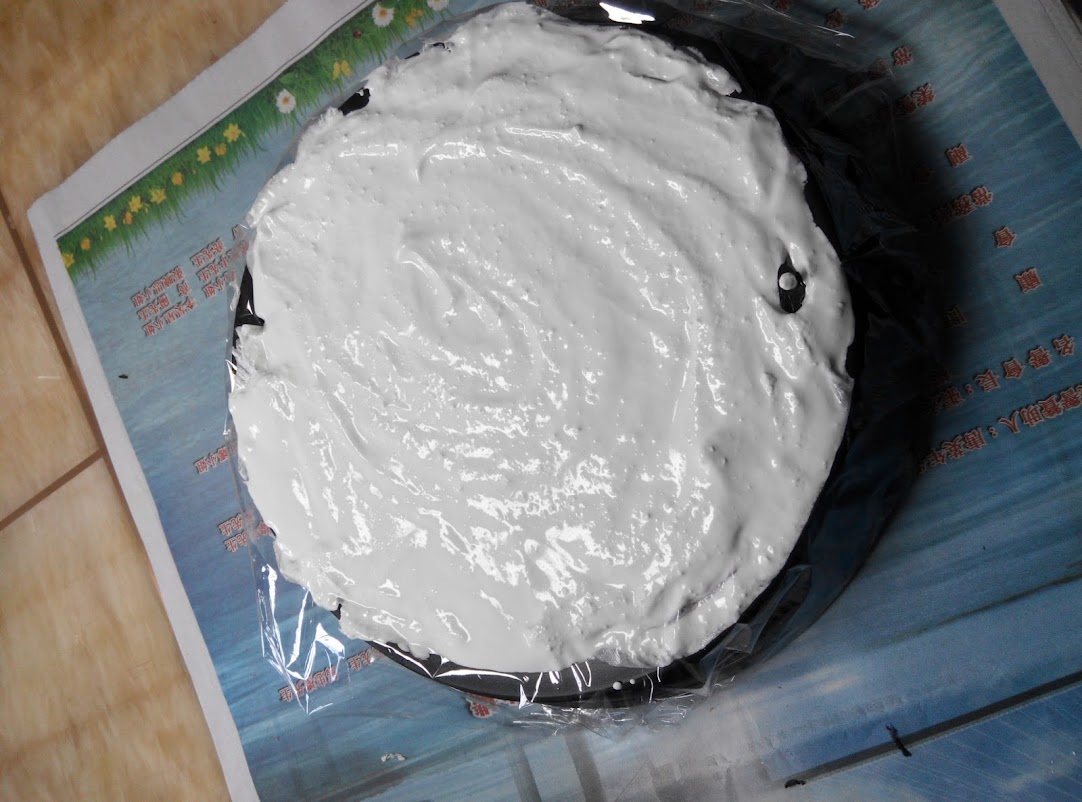

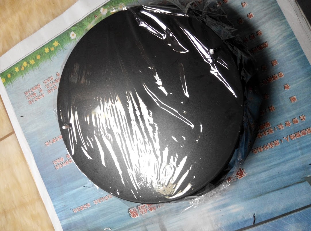

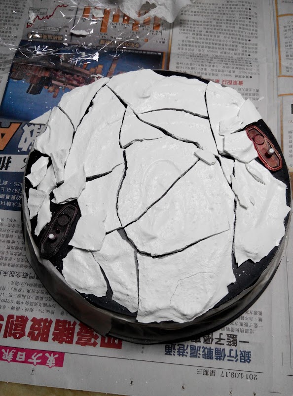

想做少少地裂的效果, 原想使用石膏板做的, 但係買唔到. 唯有轉用白英泥~
先為地台包上保鮮紙, 白英泥開水後, 厚厚咁舖係地台面~
乾透後, 搬離地台, 隨心整碎佢, 再用白膠黏返上地台~
上色就簡簡單單, 主要係灰色, 裂縫位噴返少少陰影~
完成後的模樣~
完成品將會係拍照後再 update, thanks for watching ~ :)
