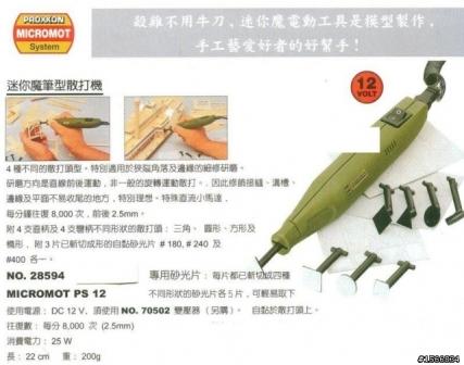

請問各位......................
在那處可買此打磨器的火牛,
旺角千xx處原廠買好貴,
想買平的但找不到

DC 12V 隨便搵個 Adaptor 都得啦, 只要插頭對應就可以, 帶埋去電器鋪買就掂啦
P.S. 如果你唔要任何改動, 就一定要買番PROXXON原廠, 因為個插頭系佢地自家野, 買普通火牛的話就要系連接上做D工夫, 剪左佢換個插座又或者用電線夾 重有跟番原廠spec.個火牛要出到 12V 2A 電流

今日我都買咗,so far打磨大面積或平面都幾好用(特別係首辦件)。另外,隻專用牛就真係有辣有唔辣,好很貴但可以調速........... 不過呢期實在買咗太多模型,最終........ 都係自制接駁插。造法好簡單,因為屋企有個12V 1,000mA嘅火牛(rotary打磨雕刻機用),用卡尺度咗插咀嘅內+外直徑,係5.5mm O、2.1mm I,跟手就落咗鴨記華x買咗個size吻合嘅DC Jack(plug係公,jack係乸),盛惠$6,返到屋企剪咗PS12原本個插,駁返好電線(我懶得落銲,包膠紙就算),一牛兩機,攪掂。
