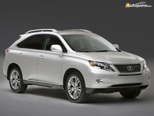

發表於 2009-12-17 07:16 AM  資料  短消息  加為好友
多謝解答先~
我想要呢隻色呀~
有冇辦法噴到??
唔該晒

呢隻銀應該睇黎用白色打底,再噴銀

Finisher 應該有兩隻銀色岩洗, 可以試試fine silver 同clk silver
http://www.rainbowten.co.jp/english/news/finishers.htm
另外ricebox之前都有一隻銀色, 銀粒係細過finisher的, 都可以一試
如果用sm01-06.....我覺得閃過頭..... 如果用gunze #8或者159, 可能銀粉會粗左d
另外, 你想要呢隻銀色最好唔好用黑色打底, 打左黑底銀色會閃過你想要既效果
就咁用底灰或者白底灰就ok了(俾我我會直接用底灰打底)
如果真係想好肯定出來既效果, 最好既方法係用其他料試下唔同做法既效果.....試岩試噴上架車度
hope this helps~

原帖由 shit999 於 2009-12-19 12:10 AM 發表
我有枝GAIA既電鍍銀得唔得?
雖然小弟都只係用過一次, 但都幾肯定唔得~!
如果師兄有噴過GUNZE #8就會睇得出兩者分別有幾大
我唸你想要既銀色同RICEBOX果隻出來既效果最近, 灰底/白底都得....
一般簡銀色都多數係想佢有金屬感, 所以方間好多都會話要打什麼黑底.....
但真係唔好麻木照做, 因為你想要既銀色唔係帶金屬感既銀色, 而係街車經過拋光處理既汽車漆面既質感
所以做法係兩碼子既事!

多謝各位師兄解釋~
咁睇黎RICEBOX先得~想問下RICEBOX既油要用咩開油水?(未用過)
其實呢架車都係想跟返真車做...想做得靚靚地~
樓上呢位師兄講得好岩..但我都整左好幾架車喇..想比自己有D挑戰...所以想汁靚少少呢架..
