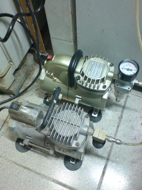

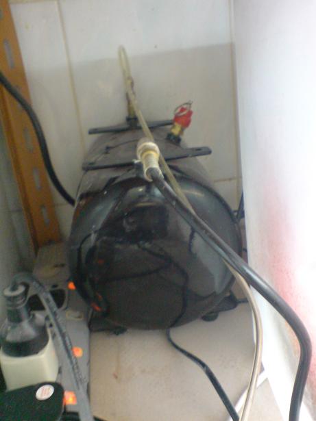

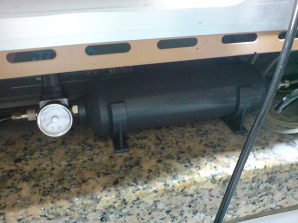

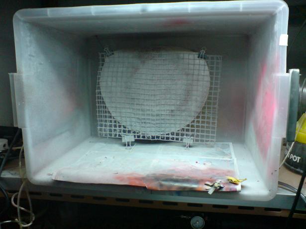

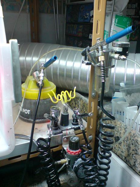

我本身就badger 150,大陸筆,台灣筆同日本筆都有用
用法上上壺同下壺真的幾大分別 如果你用開上杯有蓋 轉用150的確要用d時間適應
但badger的筆是值得一試的 效果佳 價錢都不太貴 只是配件價有點高
對我來說咩筆都試下係一種享受 就好似睇到呢個post比vamprie兄毒到好想買iwata試下
反而泵就一直傾慕神器sil-air15a可惜3xxx令我一直卻步
另外未見有師兄討論過側杯 實際和其他有沒分別呢?望有師兄解答
分享一下小弟現在的基本設備 蠻方便實用的
2009-7-27 10:33 PM
2009-7-27 10:33 PM
2009-7-27 10:33 PM
2009-7-27 10:33 PM
2009-7-27 10:33 PM
MY blog:污里小龍blog
MY FACEBOOK:污哩單刀

發表於 2009-7-27 10:45 PM  資料  短消息  加為好友  添加 污里小龍 為MSN好友 通過MSN和 污里小龍 交談
原帖由 yongkui 於 2009-7-27 23:11 發表
franzbb兄,
为何胶喉和喷笔的接触那里有spring?有何用处?
買返黎係咁 我又無研究過wo

哇,Franzbb兄,你果個係工廠黎架?好堅呀!

係公司廚房改裝既噴油間 地方"屈質" 但都算有個固定位噴 唔洗朝行晚拆....

sil-air. highly recommended啦.   有冇autocut都唔仲要.  最重要係夠力. 我見你有多個外置 tank, 就真係可以買autocut既, connect 個tank 先去喉, 加大tank volume. 唔係sil-air本身個1.5L 既tank其實好快會用晒, 即係成日要又著又熄, 仲快壞. sil-air 最仲要夠日字就要換機油.

sil-air. highly recommended啦.   有冇autocut都唔仲要.  最重要係夠力. 我見你有多個外置 tank, 就真係可以買autocut既, connect 個tank 先去喉, 加大tank volume. 唔係sil-air本身個1.5L 既tank其 ...
廣益有個sil-air15 $1850我心動架 但聽聽下個個都話15a好....再望望$3550...當堂腳都軟埋呀 陰公

衰d講, 我講好幾個大哥都係用15, 唔係15a 咋

15a貴咁多,15A真係好過15好多

唔知, 未用過, 以呢d冇聲泵來講, autocut 唯一既好處會令個泵就冇咁熱, 等個泵耐用d. (本身sil-air15都出名耐用)

咩話?Sil air 15 就甘多年無加價(4-5年前都係呢個价),但係15A就加甘多?4-5年前都係2千6、7到,而加加左差不多成千?
定係3千幾係下面有個圓餅大氣缸果個型號?
