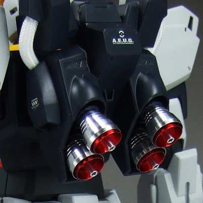

金屬件上色一問
圖中的mk-II的金屬噴射器的紅色是用咩方法上色既呢
謝謝大大

我睇過d舊post~有師兄話有隻係金屬底油~可以油左之後就可以上色

呢隻應該分左件.唔使上色

原帖由 風聲 於 2008-6-4 12:17 PM 發表
但透明紅唔可以就咁上既咩?
果隻油又要特登買呀

原帖由 woo 於 2008-6-4 01:30 PM 發表
呢隻應該分左件.唔使上色
言下之意姐話買返來就係紅色﹗?
唔係咁明喎

唔出奇,有啲product真係咁
發表於 2008-6-4 01:52 PM  資料  短消息  加為好友
金屬底油.
冇色的.

Metal Primer - Spray can. most of the shops that sell normal primer will have it. the red color can be achieve by spraying thin coat of red.

發表於 2008-6-4 04:15 PM  資料  短消息  加為好友
的確係分色, 而且比想像中多件

如果上透明紅/橙/黃...可以做到咁既效果嗎
呢隻應該分左件.唔使上色
E隻0係我出0的...無上色...

原帖由 hondaho 於 2008-6-4 04:18 PM 發表
可以...of course!
如果本身係金色,噴完金屬底油再噴透明紅已經ok

Anodizing來的
