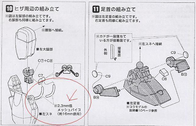

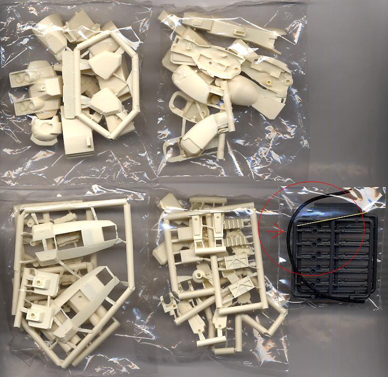

我1月18號果日係您門市交收左隻MG 1/100 GM III改件,想問下點解無左下圖果條黑色野既?
條3mm 銅支我都仲買到...但果條2.3mm 黑色野...我真係唔知邊到有得賣...

原帖由 毀滅者 於 2008-1-22 01:37 PM 發表
果條係彈弓,一般模型店可以買到。

原帖由 byg_zam 於 2008-1-22 20:47 發表
果條係彈弓,一般模型店可以買到。
乜唔係繩黎架咩?如果係彈弓...咁點Cut 短佢呀?
另外想問下...乜有2.3mm 彈弓賣架咩?

原帖由 毀滅者 於 2008-1-22 09:36 PM 發表
彈弓用剪鉗剪。
有2mm,2.5mm,未聽過2.3mm 。

原帖由 byg_zam 於 2008-1-22 21:48 發表
彈弓用剪鉗剪。
請看下圖...佢寫明2.3mm...咁可否用2mm 彈弓?

原帖由 毀滅者 於 2008-1-22 10:05 PM 發表
你再睇清楚,彈弓個洞佢叫你鑽2.5mm,咁點解會用2.3mm彈弓裝上去?原因係.......張圖打錯字,你用返2.5mm彈弓就ok.

原帖由 byg_zam 於 2008-1-22 22:11 發表
我明啦...原來佢原件有跟條2.3mm 繩同3mm 銅支...
咁我把果兩個位好似MK-II Ver.2 咁改用2mm 或2.5mm 彈弓啦,唔該晒
