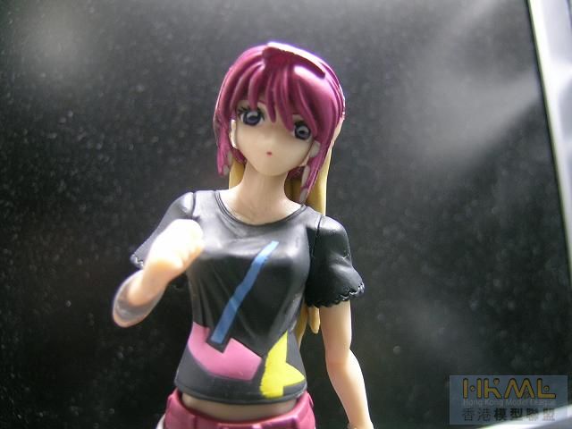

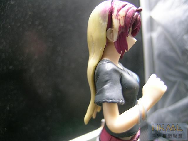

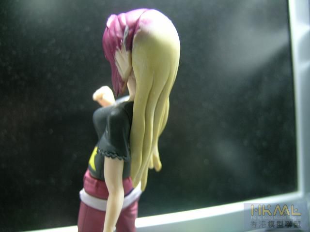

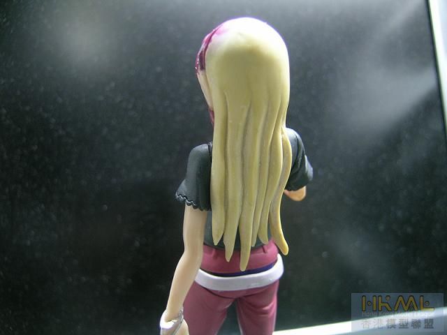

新手混合畢地試做頭髮

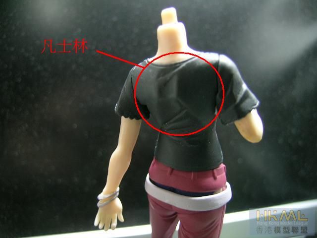

混合畢地用法:  手要沾水 免畢地痴手 , 感覺好像泥膠  乾要一日
優點:容易做,  可以做到好薄   小物件
小弟是用pvc figure 做 原本是短髮
首先在圖1加凡士林 免畢地痴住
跟住做一絛絛畢地撻上上面(髮尾要做幼D)
畢地乾之前好(遠)小心變形

其實可以係身同頭髮會碰到既地方貼上遮蓋膠紙
方便分離
凡士林都試過分唔開..

原帖由 clothoest 於 2007-1-11 10:25 AM 發表
方便分離
凡士林都試過分唔開..
有口野袋落袋

原帖由 wongfung 於 2007-1-11 07:21 PM 發表
咁乾左就磨得la?
重有想問下聽講係pvc度上色會好易甩架,點解決呢?
支持一下,我都整緊
咁乾左就磨得la?>>yes --要乾前做好大概的外形(小弟覺得乾後易切但難磨)
pvc度上色會好易甩架,點解決呢?>> 都是先噴灰打底這不二法門
