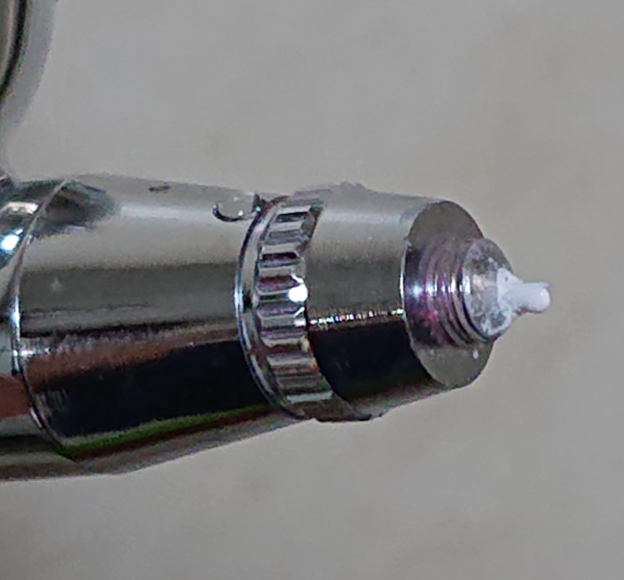

乾油凝固噴筆。噴唔出油(但出氣)
小弟買咗隻浩盛+HD 130筆(我知係初哥用)試下
第一次噴水性油,都幾滿意。
之後,試噴油性(郡氏),就塞。成支筆拆咗洗,試噴水,又得。之後再噴油,又塞,冇油出
我懷疑係太濃,但1:5都係咁而且D包完全太淡
係乜問題?係唔係油太快乾要加D慢乾劑?或是支筆太廢?

以前都試過自己支噴筆出過同様問題, 我就換左筆嘴粒膠圏就無事。
aloc兄先試下擰緊d個筆嘴先、再向後擰鬆少少支針再試試(或者換支0.8mm針和頭試)。
PS. 郡氏油性油都要小心用, 例如黑鉄色開稀都一様唔太好出油(後期都係溝2号黑+8号銀用), 而田宮水性(X-20A)就要小心有d半光沢溝FLAT BASE都係唔好出油。
