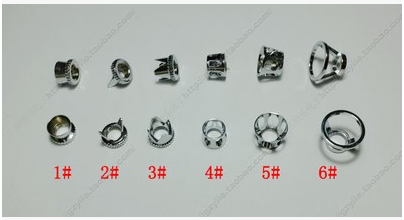

換個無咁密既cap-------

回復 #4 thunder04 的帖子
Hi Brother..
請問其實個CAP 有乜分別??  我咁耐都係用跟槍返來果個算... 請指教..
ocean
UID 2099
帖子 900
註冊 2005-6-19
發表於 2017-2-12 01:22 AM  資料  短消息  加為好友
原帖由 cwk.chan 於 2017-2-11 09:37 AM 發表
Hi Brother..
保護+控制出油範圍
普通圓形大包圍保護最好
但有時噴近野會有噴流由模型表面反彈噴咀影響噴流
所以有皇冠頭既出現
皇冠頭可以分散反彈氣流,但保護性就低d
#2#6係Harder & Steenbeck獨有
#2係 令皇冠頭都可以谷槍,只要2隻手指夾住個皇冠就ok,但保護性就極低,我唔太鐘意用
#6係定距噴頭,噴平面畫用
stuka   2017-2-19 10:11 PM  讚好  +1   具參考價值
無業遊民   2017-2-12 10:03 PM  讚好  +1   具參考價值
Fei_Fei   2017-2-12 12:54 PM  讚好  +1   細節處理顯心思
嘍囉熊   2017-2-12 11:14 AM  讚好  +1   具參考價值

發表於 2017-2-14 02:25 PM  資料  短消息  加為好友
Hi Brother..
原裝易積油。覆蓋越少. 積油機會大減. 但保護力相對減弱. 我細噴會用2號
thunder04
UID 16287
帖子 79
註冊 2006-12-19
發表於 2017-2-14 02:31 PM  資料  短消息  加為好友
2,6 淘都有出俾日本筆用。買之前問下店主夾唔夾支筆 (6好貴). 日本筆鬆少少個蓋已可谷槍

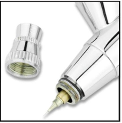

發表於 2017-2-19 10:30 PM  資料  短消息  加為好友
其實可以o既話, 你影埋支筆前端拆散後o既相上唻會比較好,
另外ps289 應該可以用3054+牙縫刷 大洗, 一般噴筆我都係咁大洗, 所以想知你講o既tamiya神器係咩?
支針最多係曲到蛇矛咁, 我真係未見過有坑洞, 你有無拆埋支針出唻抺呀?
補充, 我係用iwata hp ch, 當日買多支針都係50左右, 130 for ps289 好似唔多值
[ 本帖最後由 kayk 於 2017-2-19 10:33 PM 編輯 ]
