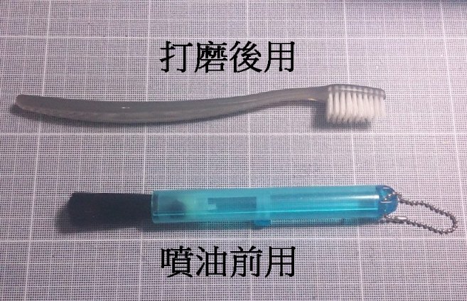

發表於 2014-10-28 11:57 PM  資料  短消息  加為好友
新手搭單一答, 請勿見笑
- 我會用牙刷清打磨後或刻線後的碎粉, 因為夠硬身, 容易清理隙縫.
- 上油前就用長毛掃掃走表面的塵先噴油.
- 浸濕水磨砂紙打磨後的件先會攞去用水沖洗
