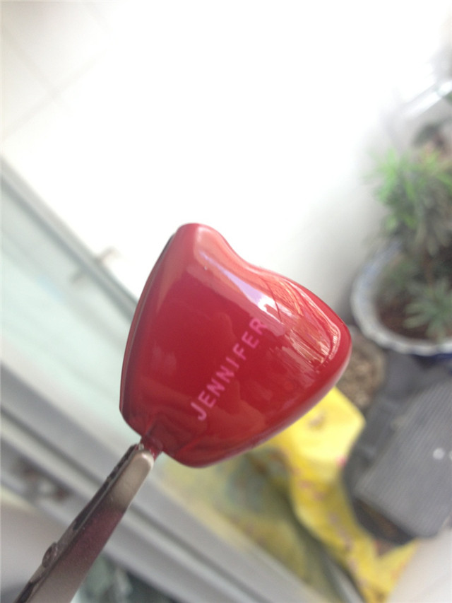

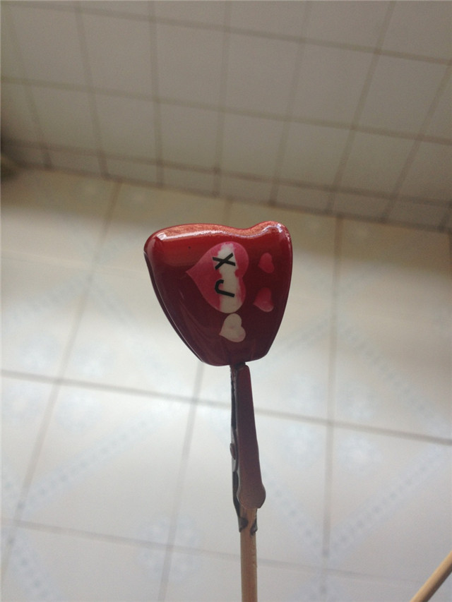

請問各位師兄
小弟每一次玩水貼,用郡仕噴罐噴佐下
點知搞成甘,請問系咩回事,系咪太重手,求指教下貼佐水貼後光油要點噴
如果用噴筆,要點開油,要稀D定杰D

重手過頭,溶油了。應先薄薄兩三層封好下面層油至可以濕噴。明顯你想一步到位
結果出事。
