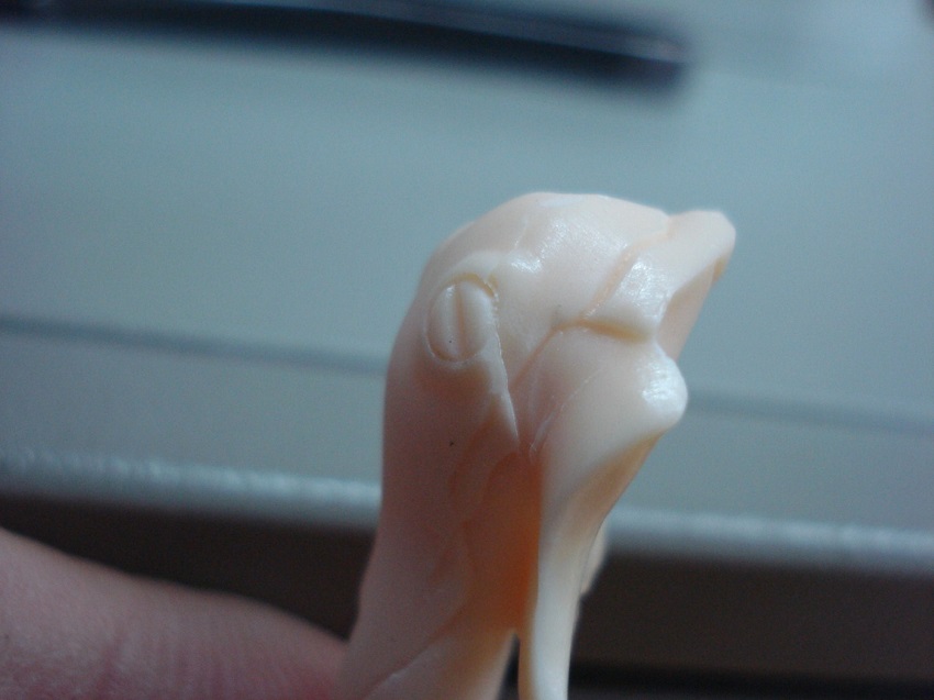

小弟初到貴境多多指教
我去皆旺某鋪頭(大玻璃好光果間)入左隻零波,但有D件分模好利害,咁樣有冇得補,要補定磨左佢好
照燈見到入面有大泡泡,要唔要鑽穿佢修補

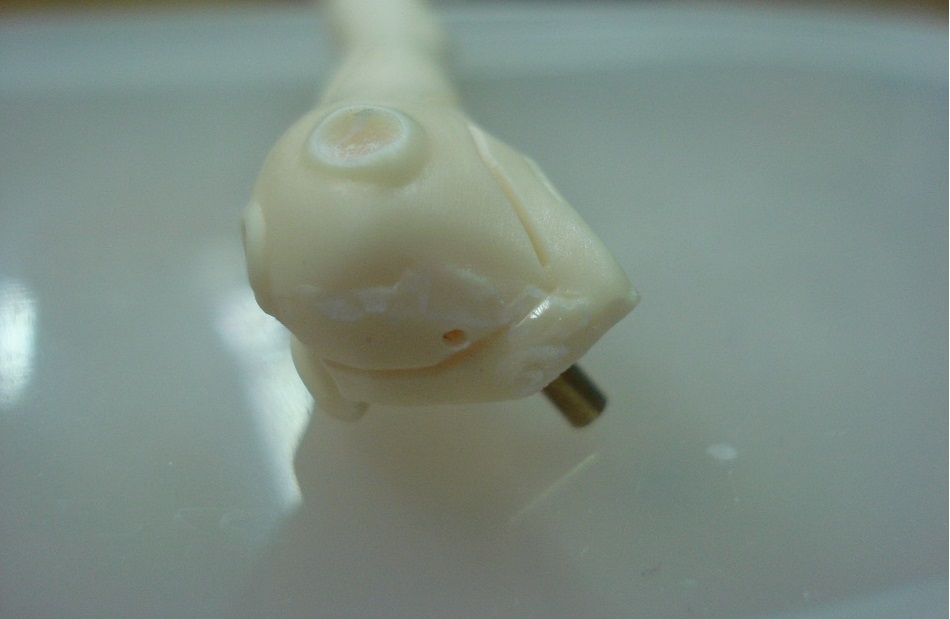

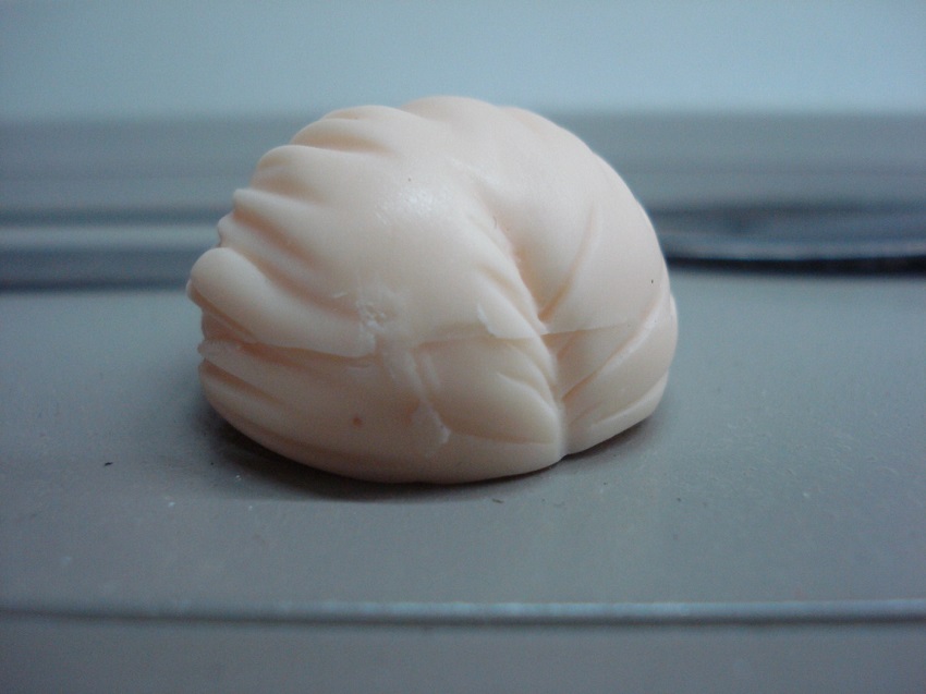

呢d 唔係叫 "分模" , 係直頭 "歪模" 出"梯級"
冇既, 磨同補睇你自己喜好同條件合埋另一邊時, 點走位, 有冇走位.
基本上當你自己雕過晒啦.
你show 呢三件都唔影響組合位. 就完全睇你想點就點了. 可以兩樣都做又得.

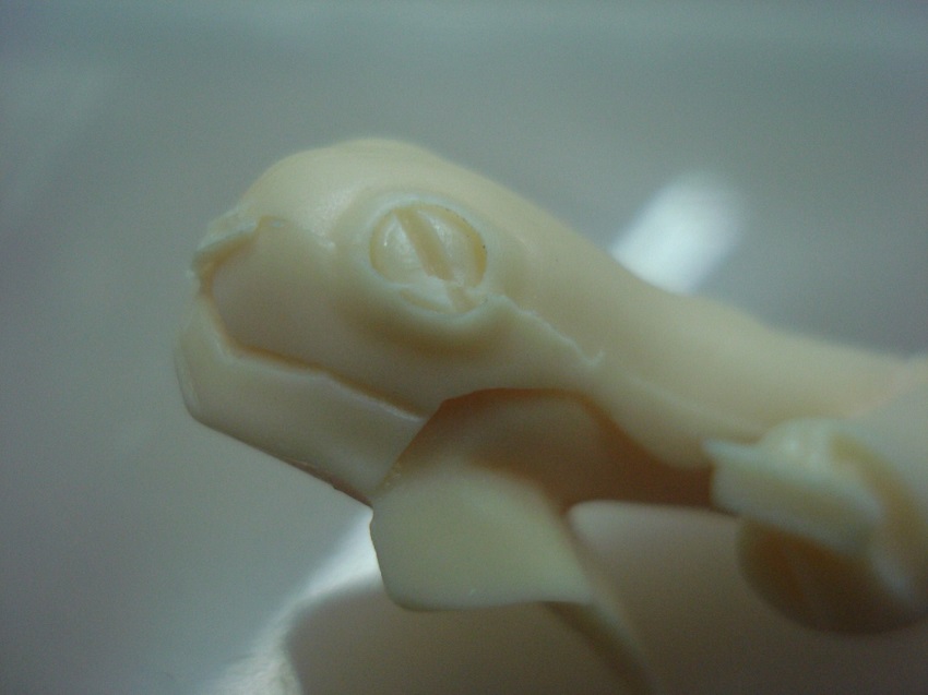

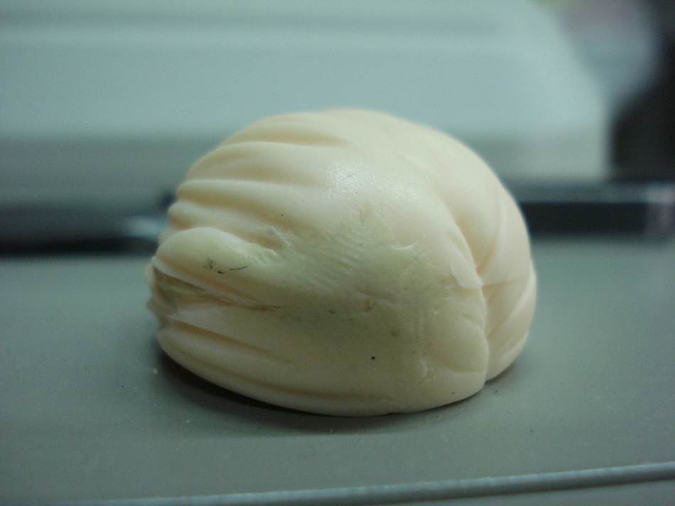

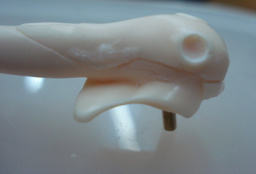

修模中,的確唔係咁好受
有想過磨左"梯級"去算,但發現下面有好多氣泡 晒氣

大致都好像ching咁修補  ,平 常我會高磨低補,
不過件身太多泡就補厚好了.
