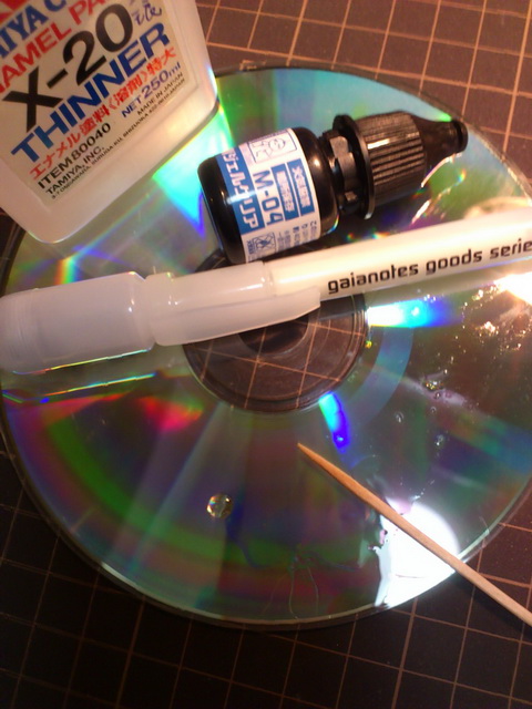

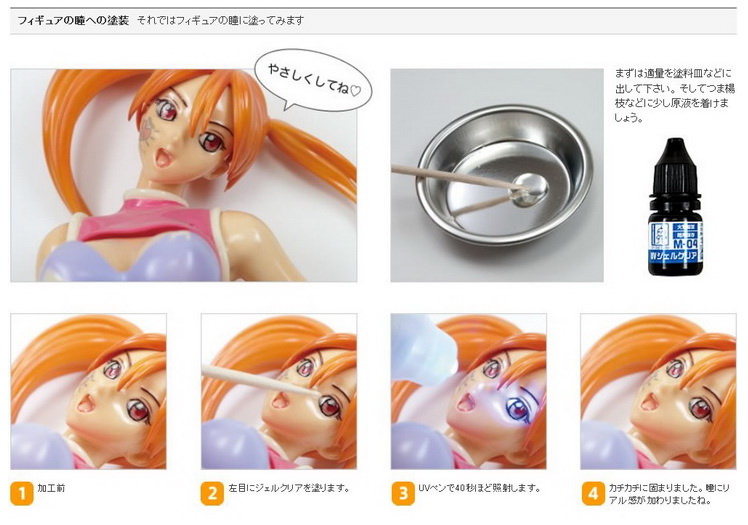

gaia哩隻M-04對X20 冇反應

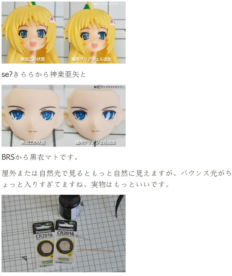

呢支又係乜野黎?
ガイアノーツ
 M-05 UVジェルグルー 紫外線硬化型クリアーパーツ用接着剤
 EP-01 イージーペインター
        ※ガイアカラーが簡単にスプレーになる塗装ツールです。
 EP-02 スペアカートリッジ 付け替え缶
        ※イージーペインター専用の付け替え缶です。
2013-12-5 08:33 AM

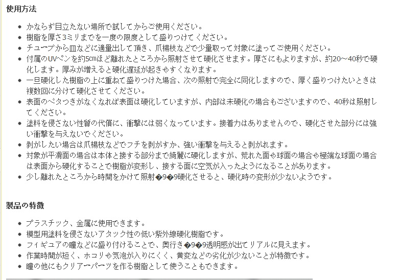

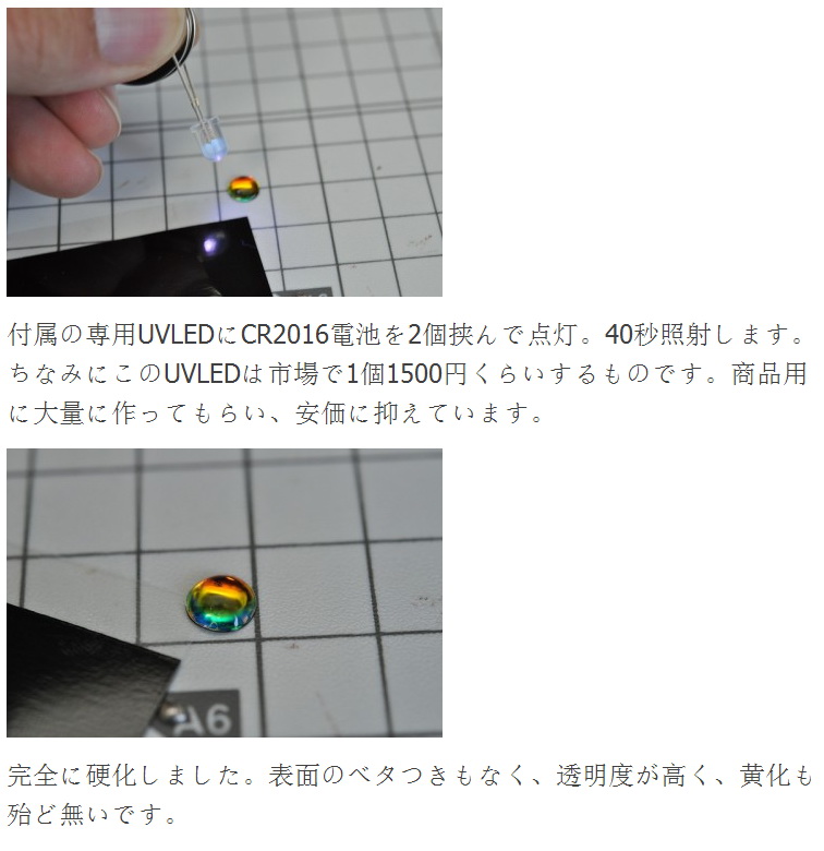

evo兄, 呢支我以前用過, 其實佢'痴力唔係咁大, 如果未照燈, 只要用牙簽之類就可以整走多餘嘅膠水, 照完燈, 乾咗之後嘅硬度,就似熱熔膠咁. 不過有過唔好處,就係大約得一年左右期限, 開咗封越耐, 照燈時間就要越長先硬化, 講真, 支嘢又唔平, 所以通常都只係用嚟痴啲會容易白化嘅嘢, 所以用嘅次數唔多, 我支最後就係咁而過晒期, 照極燈都唔硬而掉咗. 如果你經常用就可以諗吓.

所有UV類的產品我都怕怕,因為就算硬左,佢表面仲有層痴立立、類似未乾矽膠的液體要清走,如果接合位是一些難於清潔的隙位就更麻煩,因為清唔晒的液體會妨礙之後上色,佢會令該位置上色困難。
同埋,佢話就話THINNER抹得走,其實都抹唔晒,個面點都有D痴立立…
仲有,樓主問果支野你要用埋佢果款LED灯先硬化到,其他UV灯因為UV波長不適合的原因下,有機會照十幾分鍾都唔乾。

Gaia M-04/05 支燈後面仲有支筆,有冇版友知道系唔系要同隻膠水一齊用??
因為隻膠凝固左之後仲有啲痴立立嘅感覺=_=
