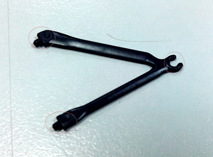

貼碳纖水貼問題
請問如果要貼碳纖水貼在一些立體兩面的件上,應該如何剪材水貼呢?是一片過包到後面,還是底面分開?那些支架大小不同的部份,是一片過還是分開包?如圖中的搖臂,應該怎樣貼呢?因為只有那三個連接點不是碳纖連接的地方又較粗,所以不知道一次過貼過是分開貼。謝謝!

以呢件叉架為例的話, 可以分兩邊, 剪4張直身水貼黎貼
先貼向下唔見光的一面, 水貼闊度預算比模件略窄;
然後到向上見光的一面, 水貼闊度比模件闊一點, 水貼有多的部份向下包
至於兩支臂相交位置, 貼一塊近似圖中綠色形狀的水貼
再用界刀喺一間界開 (紅色線), 然後落水貼軟化劑
其餘三個連接點, 貼完水貼上埋光油後先上其他金屬色就得

多謝你呀,師兄!馬上試!
