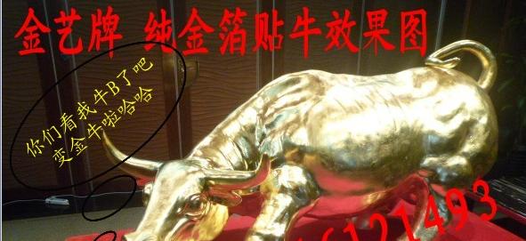

金箔是用黄金锤成的薄片。黄金由于具有良好的延展性和可塑性,一两(31.25克)纯金可锤成万分之一毫米厚、面积为16.2平方米的金箔。即一克黄金可以打制成约0.5平方米的金箔,厚度为0.12um。金箔标准规格为9.33*9.33cm,其它常用规格格还有8*8cm,4.33*4.33cm,4.5*1.5cm,2.75*2.75cm。
  黄金性质稳定,永久不变色、抗氧化、防潮湿、耐腐蚀、防变霉、防虫咬、防辐射,用黄金制成的金箔具有广泛的用途。古法制金箔是先将金提纯,再经千锤百炼的敲打,成为面积2.5平方厘米的金叶,然后夹在用煤油熏炼成的乌金纸里,再经6-8小时的手工锤打,使金叶成箔,面积相当于金叶的四十倍左右,再裁成方形即成。金箔是中华民族传统的工艺品,源于东晋,成熟于南朝,流行于宋、齐、梁、陈,今南京龙潭地区(江宁)是金箔的发源地,相传至今已有近1700年历史。北京东陵慈禧陵墓铭文,就是典型的金箔制品。
