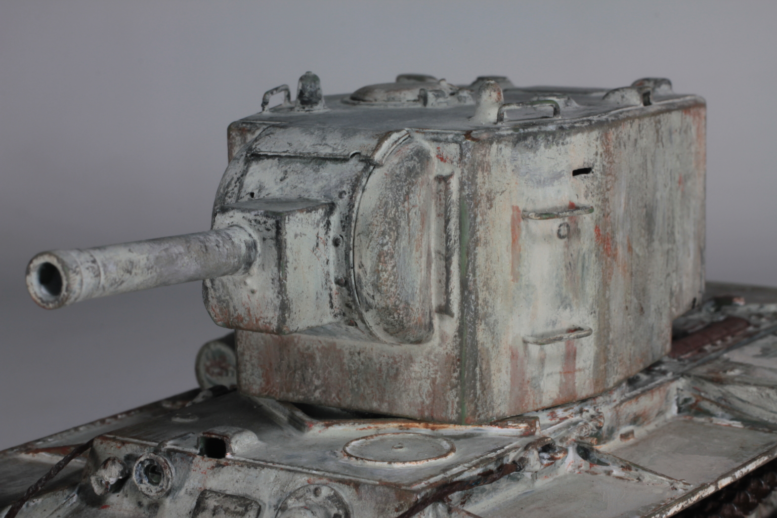

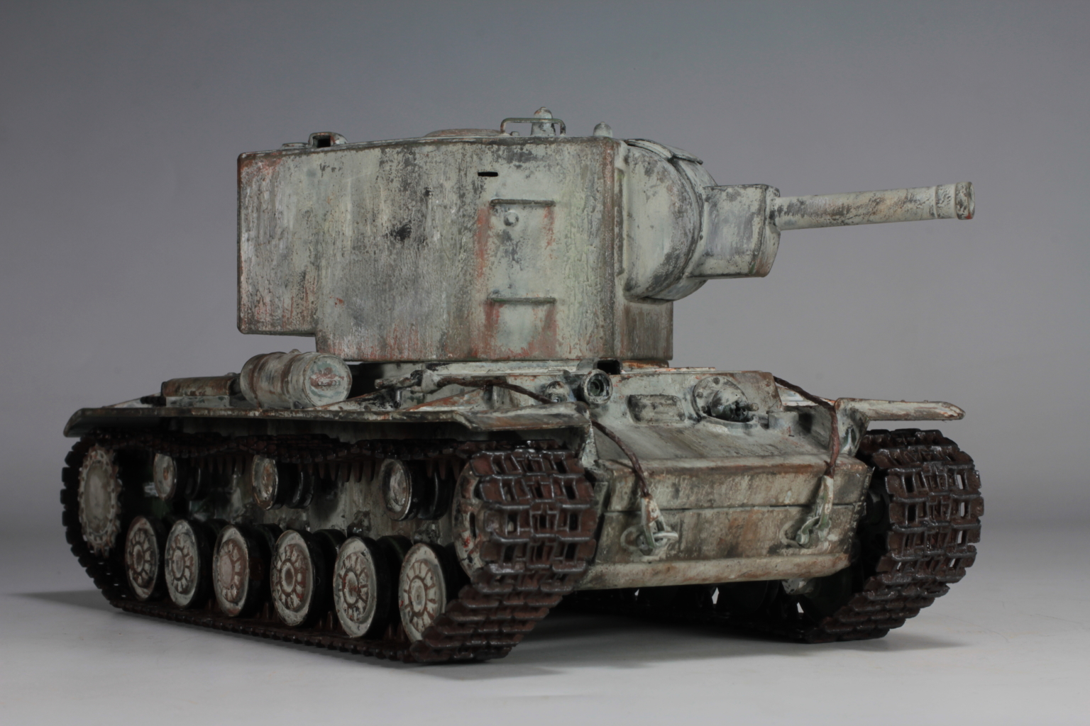

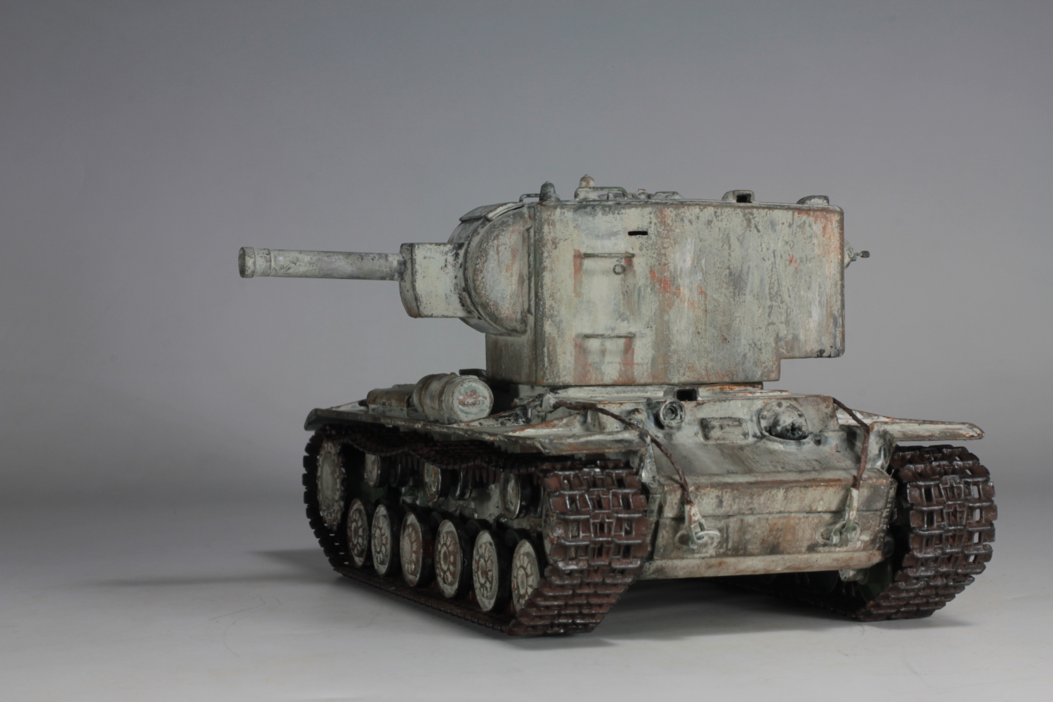

由於舊文似乎在論壇損壞的那一陣子流失了,因此我便重貼一次。
這是我的第五個AFV作品,主題目為冬季迷彩KV-2,使用的原始套件為TAMIYA 1:35 KV-2,我的年紀己經不小了,但是這個模子的年紀還比我大上一點XD,不過因為當年田宮在設計軍模上即有自己的獨到之處,即使己經是三十近四十年前的產品,組起來的密合度仍然是相當的不錯。
我唯一的製作參考手冊,是高石誠的"戰車模型超級技術指南III",但可惜他的作例是虎式冬季迷彩,而不是KV-2,我只好用相似的原理推論,其結論如下:
1. 俄系戰車做出來通常都是準備被打爆的XD,屬於消耗品,保養狀況通常沒多好,因此在上冬季迷彩時,底層便己經有生鏽的情形。
2. 承上點,能活到冬天的KV-2,一定也是舊到不行了,我的主題這是假設一台使用很久的KV-2,再塗上白色的冬季迷彩。
3. 高石誠的書裡有提到,由於物資乏缺,冬季迷彩用的漆不會太純,會加點東西進去,迷彩的漆膜並不強,很容易掉,掉的時候不會是整片脫落,而是會像粉一樣,漸層式的掉落。
此外模型界的前輩也告知,冬季迷彩的材料,通常都是就地取材,有時候用油漆,有時候用石灰,甚至是偏白的泥土就給上塗上去。
4. 冬季的灰塵泥土應該不多,履帶部份我就只做鐵鏽的處理,再乾掃一些槍鐵色,做出金屬質感。
5. 這次只放部份圖片,完整圖片我就放在我的個人BLOG裡了,不然就要花太多時間去下載圖片XD
