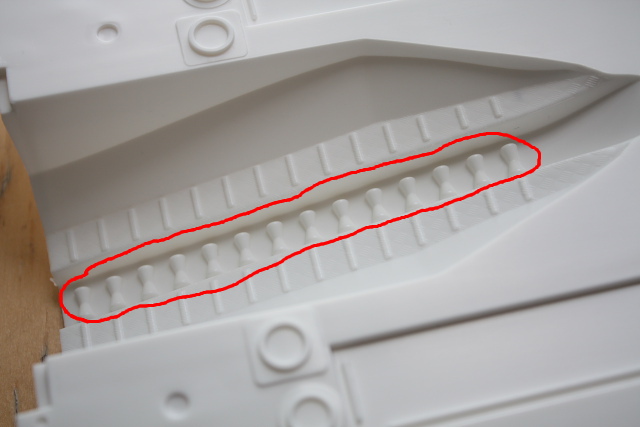

想復少少野,那裡有少量 A、B膠賣?
係吾係 Gunze 出過一 d 套裝?

呢個的確係兩難的問題,不過你試過就知道點揀,以下是我的親身經歷:
好幾年前,我買了套Heicast 1kg + 1kg,用左大概1/10就無玩,密封包裝放係書櫃入面,
過左年幾,想再玩番,又擔心套Heicast 過期唔靚,走去買套70蚊的散裝黎玩,點知.......D氣泡多到好似整蛋糕甘
抽真空又試過,加除濕粉又落過,無用,唔信邪,攞番套年幾兩年過期但保存良好的Heicast出黎,
一倒...... 同新買一樣甘靚.......
結論係呢D化學野,最重要係新鮮(翔峰老闆次次都強調自己賣的是新鮮),散裝野因爲已經開過,可能入左水氣,你可以自己博下既,反正平嘛!

今次係第一次複件,同埋只係整好少野(1kg + 1kg  我諗 1/20 都用吾島) ,所以想買少少 A/B cast 泥試下。
tim兄 , 散裝那裡買到?

其實我諗住用 T 記 快速造模膠將圖中"碌仔" cup 出泥,
最後造成一個個可轉動既"碌仔" 裝番上去。
d "碌仔"  3 mm 直徑,所以好少 cast 己經夠。

A+B cast 係好似水甘樣,溝埋立即倒落個模(用你既首版Copy 出來),等乾.....
但你連個首版都未做,就無需要copy啦!
其實你係要用A+B putty 多D渦。
我大概明你係想做個直徑3mm的車碌狀的東西,不過表面就要番你圖片上的紋理,對吧?
如果係我做,我建議用膠片(視乎你需要的厚度)切一塊圓形,中間穿個孔,
然後在外圓面上加上槎好的A+B putty,等它乾半個鈡左右(還是軟的,但表面已經不太黏),再在表面加點水或者爽身粉,用佢碌落你白色果塊東西黎壓出些紋理。

不如用3mm 膠條自己車啦

諗住用 T 記 A、B 造模膠 copy 個模出泥 ,然後再用A+B cast 造 d 碌仔

我都諗過呢個方法,但要車十幾粒一模一樣,
所以諗住複件會 d 快、d 準。
