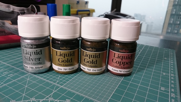

這4支油一set買$120, 單售$35左右,35ml一支。全個系列有8色:除銀、銅之外還有6隻唔同tone嘅金色。4支Set裝就包: 790 Silver, 791 Gold, 792 Old Gold, 797 Copper。賣點係比其他水性金屬油閃很多。

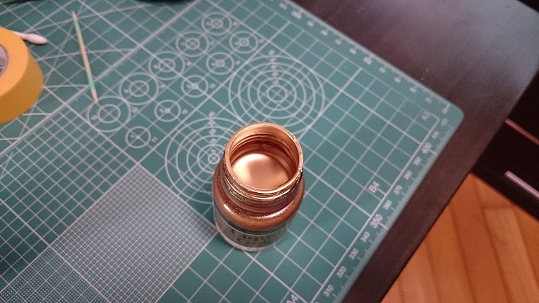

這支是 792 Old Gold. 看到哪漆面嗎??

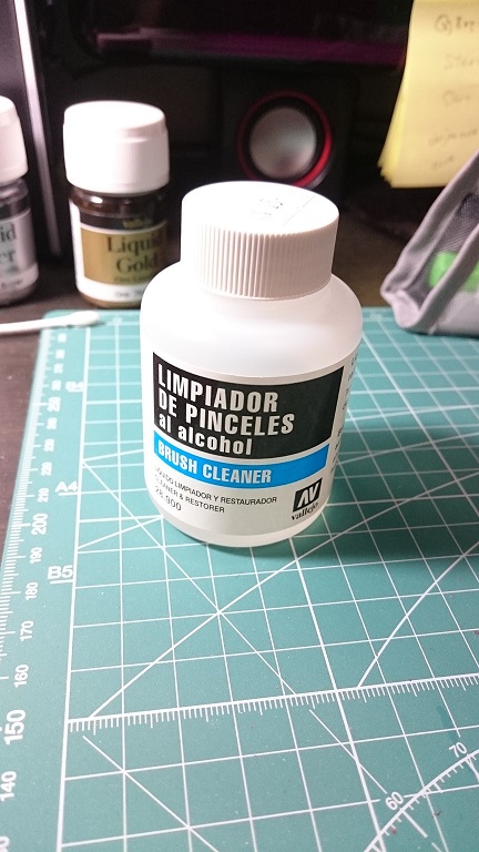

洗筆用番佢支專用洗筆水就ok。

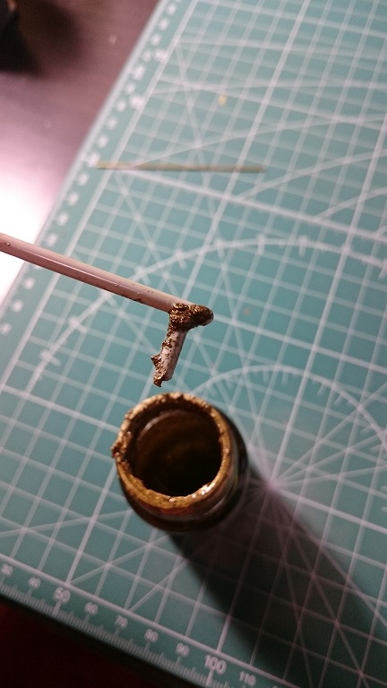

講番我支油,我一開始無留意就當正普通AV油咁用。支筆點少少水就直接伸入樽油度。見到D金屬粒子結埋一舊係筆頭以為只係D油乾左。點知過兩日睇番支油就變成咁。
唔單只D金屬粒子氧化曬,啞曬色,D水入左去,仲改變左原來純酒精那種近乎油性溶劑的特性,變得更接近水性。油入面D binder 即刻溶唔到,分離曬出黎,連同大部份金屬粒子結埋一舊係樽底。成支油就咁報廢。
所以大家千祈,千祈,千祈,唔好比水入到去。
