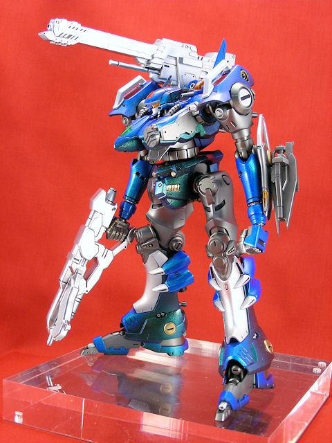

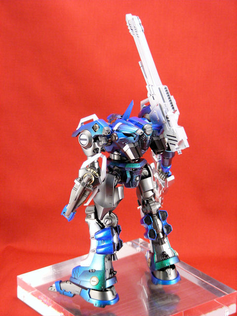

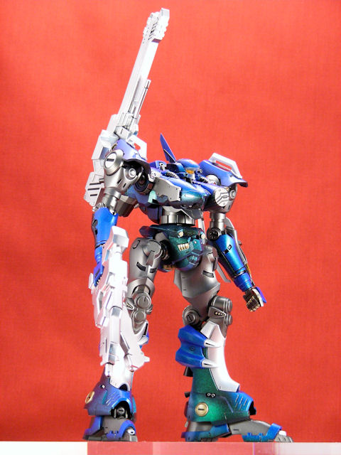

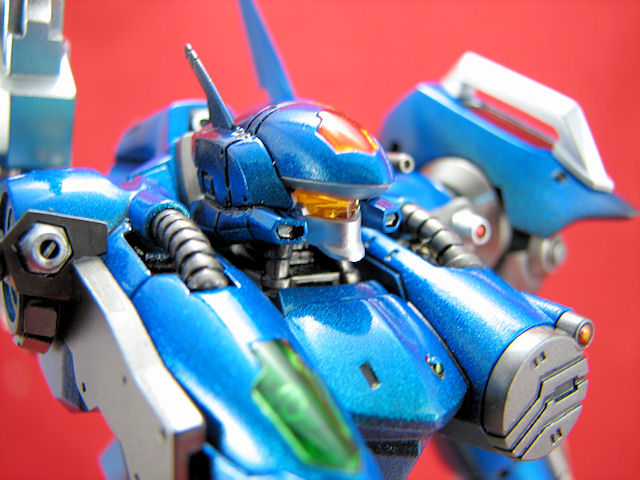

終於完成了這部壽屋 Armored Core 系列的頭炮 Gaea!

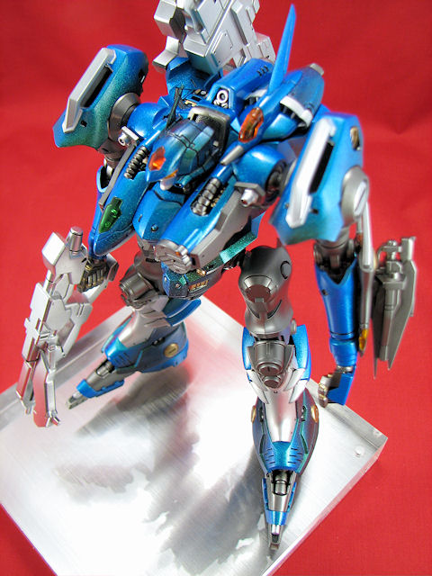

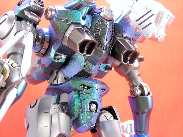

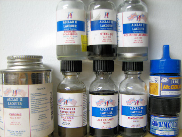

今次玩的差不多全是 Alclad II 油(油性油),主色是採用ALD 201 變色油。這種變色油需要先噴上一層深色的底色,而我用的底色是 GSI 110 及 Gundam Color 裡的 CG43。因為恐怕兩種深色底色(例如黑和啡)會有太近似的效果,所以用了 101 這個不算深色的顏色作底色,以增加色差。

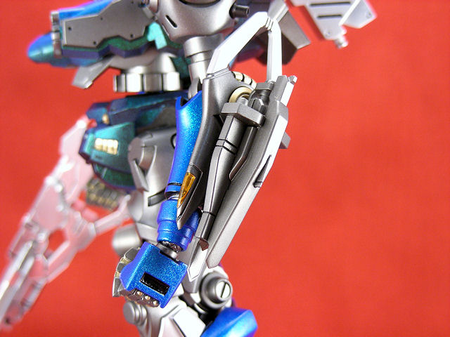

但用了 101 作底色後,ALD 201 就不太能顯出綠色了,尤其是從相片中看。
這幅相就清楚見到藍綠色的變化,看實物的話自然有更多變化。

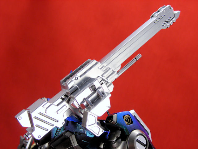

武器今次全用了 ALC 107 鍍銀油,Alclad II 中最閃的一種油,以模仿 Man In Black 中的武器樣子。這種油需要底色,是黑色,但是琺瑯油,所以噴一次要很久才乾透作磨滑。故此武器是最後才完成的。

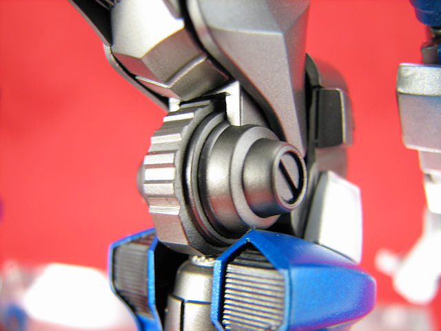

膝關節除了略加增籂之外,亦可見 ALD 112 的鋼色效果。

上色一流,隻變色油個效果好靚,好靚的作品
想問下噴完Alclad II 呢隻油可以再係表面噴光油或消光嗎?另外Alclad II 呢隻油會唔會養化?

謝謝 :D
可以在表面噴光油,或其他油。而氧化的問題,三年前噴的與今天噴的還是差不多,似乎捱三年也無問題呱

好想問多 d 關於 Alclad II 油 的資料,會唔會加拿大先有得買?,又可唔可以同 Mr. color 油性油混合架?

原帖由 毀滅者 於 2007-12-17 03:54 PM 發表
但係表面噴完光油或消光會唔會令到D 金屬色變色?
噴消光當然會變色,至於光油,似乎沒有。至少我這隻噴了光油也無問題。
原帖由 newhand 於 2007-12-17 06:04 PM 發表
變色油用法是否和金屬色一樣用全可以用光黑打底,有冇透明效果?
這種變色油一定要用琺瑯深色(如黑、啡、灰等)油做底色,否則以它幾乎透明的特點難以做出好效果來。
