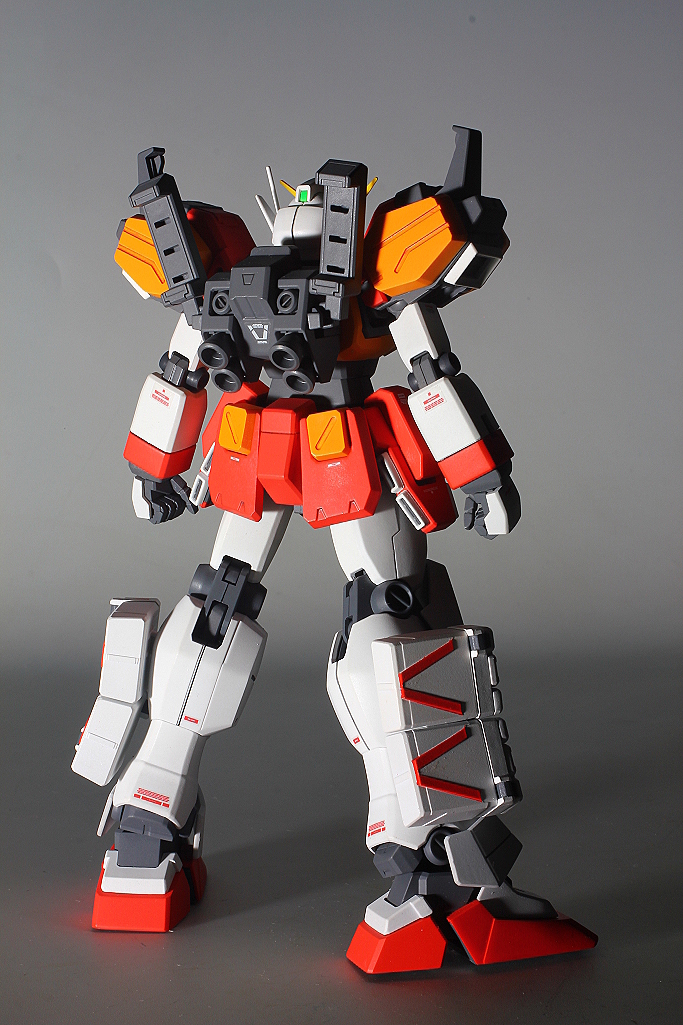

MG XXXG-01H GUNDAM Heavyarms
這台MG重武裝先前己經在FB上PO過了,我在製作的時候,算是直做,但非無改,因為鋼彈模型常會發生ABS上色後關節斷裂的情形,我全身上下,用銅棒與鐵絲,做了大約11處的關節強化,就算從80公分高的桌子上摔下來也沒有問題。(問我為什麼知道?因為我不小心摔了兩次= =b)
在拍攝的時候,用了模力誌主編所教導的拍攝方式-以單面的光源來強調陰影,這台MG重武裝雖然是平光型的,沒有上陰影,但是也可以用這種方式在拍攝製作出陰影的感覺。
最後,感謝大家的點閱,請不吝指教,謝謝。

拍賣? 是指強化技巧嗎?
我是用手鑽先在模型上打洞..(0.8mm~1mm不等).
然後再把wave的銅棒放進行, 滴一點點的快乾封起來...這樣子就能完成關節強化.
另外ABS會被溶劑脆化...因此有些關節如果組起來看不到..上色時會用遮蓋膠布蓋著..
這樣子就可以確保整台上色之後. 仍然有一定的零件強度.
不過比較細小的零件, 由於不好使用打榫法固強, 因此只能盡量小心.
你看我展示的照片裡, 胸口的飛彈倉匣並沒有打開...就是那邊有可能脆化而因此盡量減少去動到.

那是用單邊光打出來的...
一般來說如果沒有做陰影效果...還是可以用燈光打出類似的感覺...
我是盡量將整間房子的燈都關掉...然後只留一盞燈打在模型的正前方.
這樣子一來只有正面受光..側面沒有受光...明與暗的對比就會極為明顯..如此可以增加立體感.
還有本身在製作時也配合了這種拍法...就是盡量走乾淨路線...總合以上幾點, 才讓它看起來有CG的感覺.
坦白說如果看到成品..那種感覺是會不一樣的...
只能說我拍的比較好吧
