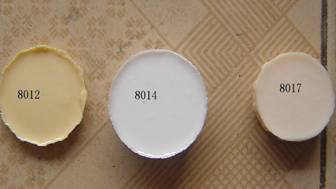

黃PU 白PU係我廿幾年前响炮台山買翻件時聽到的terms. 我都聽講過其實都係 ,hei cast 的,只係不同型號:
果陣聽黃國靖話象牙色8017最好. 但好多時翔豐行無貨就會買 8012 / 8014 代。8012質比8017硬,8014則比較冧。
聽聞而已,唔知係唔係咯∼ 請指教!
發表於 2015-9-20 04:04 PM  資料  短消息  加為好友
http://www.heisengp.co.jp/products/handk/heicast1.html
3014 已經冇出.
好唔好唔係以軟定硬.
賣價錢一樣咁洗咩出差果一隻. 實賣唔去啦.
你用來做咩就要有咩硬度.  3017 硬度係shore 70, 3012 係shore 75, 耐扭曲係55MPa 同32MPa. 即係唔係硬好多. 而係冇咁易扭曲(亦難切斷).
硬度唔係差好遠, 分別唔係好大, 只係張砂紙好磨d. 但硬d 既就易磨出條利邊.
咁砌人形同砌機械, 機械野就硬既會好睇, 人形/生物就軟既會自然的.
翻件廠, 得香港既廠(指生產, 唔係牌子)先會用正宗日本hei-cast, 大陸廠就自然係用大陸料.

發表於 2015-9-21 02:37 PM  資料  短消息  加為好友
http://www.douban.com/group/topic/1397652/
8012樹脂
8012樹脂也被廣泛的稱為AB水。這就是目前國內翻上翻的手辦的主流材料了,特點:價錢便宜,不到cast樹脂價錢的1/3;顏色發黃髮暗;基本上沒有彈性,非常的脆,製作的時候是小心拉。味道嘛……不好說,要自己去聞,8012樹脂比較刺鼻就是,而且對人體有害物質大。不過那是需要打磨幾下才能聞到味道的!8012樹脂的質感也是和Cast大不相同,8012樹脂沒有Cast來的光滑! 細節方面也比cast差很遠。
目前也有說可以玩裡面添加一些東西讓8012翻的手辦看起來更加白一些,本人沒有證實。但是就目前幾家翻上翻來看好像是白了一些。
名詞解釋:什麼是翻上翻?港版的手辦是用原版的翻制的,有人利用港版的手辦再翻制一次,這種手辦就是翻上翻手辦,所以翻上翻手辦一般失真比較嚴重。大家是小心阿,翻上翻都會冒充是港版的。而且最惡劣的就是賣翻上翻一般都會拍一張白模的相在那裡,這張相裡的白模倒也是真正港版的,不過只此一個,是用來翻模用的。。
