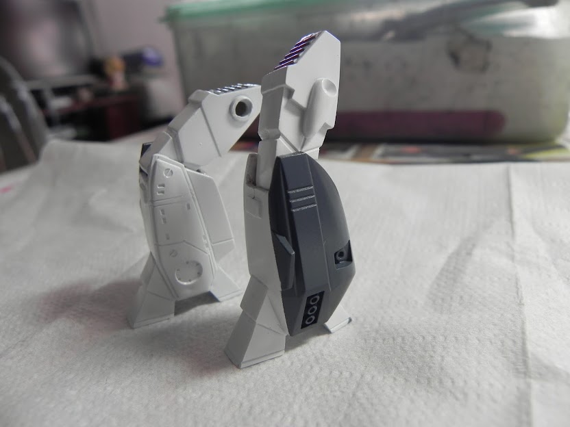

模型買o左好耐, 細細隻,企定定的硬直 pose, 亦都無關節. 自知未必可以 handle 太複雜的改動,  只想轉一個好看一點的姿勢, 最後都係不可動的~
cut 開了腰部, 用膠板加了斜度. 頸部亦加了膠板, 完成個姿勢有少少屈向前~
腳部用了最懶的方法, cut 出 o黎再重組~
組合一下~
手部比較麻煩, 兩邊拳頭都好似 "叮噹" 的手一樣, 圓圓的亦無明顯線條, 呢個比例又搵唔到代用手, 我理想中係右手持槍, 左手係攤開手的. 除o左用 泥灰/造形畢地 自製外, 有無師兄有好建議 ? THANKS~
暫時只係去到咁~

update 一下, 聽o左上面師兄意見, 左右手都用扭旦手代替, 手腕部份加o左膠板, 延長少少同方便調教手掌角度.
右手:
左手由於想托住支槍, cut 開o左兩截再用造形畢地做返個接口, 一樣用膠板加長手腕~
持槍姿勢大概係咁~
完,暫時只係去到咁~
[ 本帖最後由 goahead 於 2013-1-25 12:23 PM 編輯 ]

發表於 2013-2-27 03:56 PM  資料  短消息  加為好友
好耐都無 update, 由於全隻都係由 "左" "右", "前" "後" 零件組合而成, 高低落差真係好大. 補灰同打磨用o左比較多時間.
經過一輸摶鬥, 效果都係麻麻, 好多甩漏, 腳部已經噴上部份主色~
身體部份~
手部兩邊零件都鑽o左窿, 諗住加支炮~
背部的炮, 只完成了一邊~
一個月過去, 暫時係咁多~  :)
[ 本帖最後由 goahead 於 2013-2-27 03:58 PM 編輯 ]

發表於 2013-3-11 05:03 PM  資料  短消息  加為好友
update ~~
左右手持槍位置搞o左好耐, 最後決定係咁~
腳部, 水貼變得好脆, 救唔返....
左邊支砲, 可能會加支架放係膊頭上方~
兩邊手砲加o左金屬件~
暫時係咁多~~  :)

發表於 2013-3-23 03:47 PM  資料  短消息  加為好友
23 Mar 2013 update
fix 好手同腳部位置, 跟返盒面, 右手邊背部的炮, 應該會係右膞上方指向前, 呢個要同背部零件接合, 仲搵緊合適o既 機械臂.
用返原裝地台, 會噴返 Macross logo.
暫時係咁多~ :)
