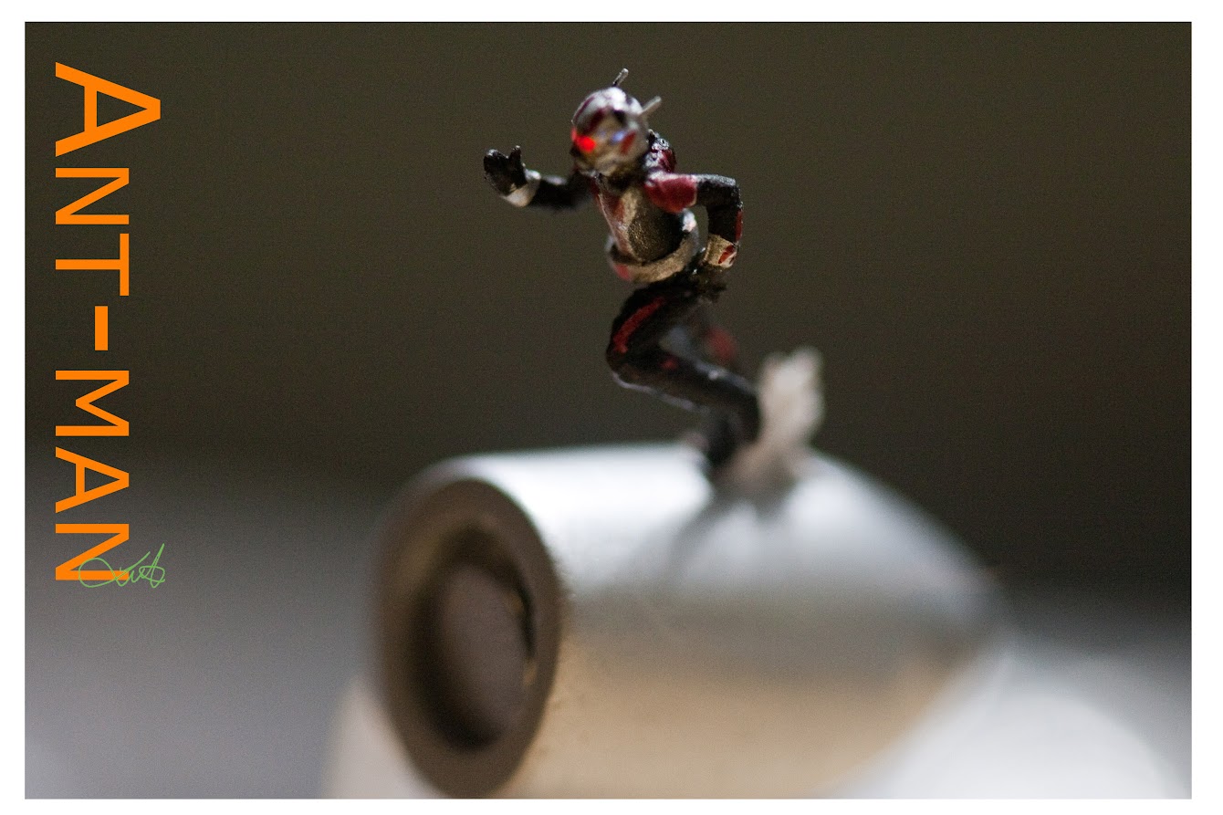

1:1 / 1:144 ? 蟻俠改造加燈
看過Antman電影後本來想購入一個1:1蟻俠。原本很喜歡KA的出品,然而根據 Antman offical web site : http://marvel.com/antman#/antview
發現原來蟻俠設定的身高是12.7mm,那麼坊間見得到的figure應該沒有一個能夠稱為1:1,因此想要1:1的話唯有自製。可是礙於功力有限,最後出來效果似幪面超人多點,而亮燈後又似戰隊多過似蟻俠。
1. 選角。手頭上可改造的存貨,1:1? HT 騙人顏色的蟻俠、1:100 瑪沙、~1:120 Micro Mask Rider Figure、1:144 RG Gundam Pilot。
原來1:144 最為近似設定。難怪坊間沒有1:1了。
2. 改造。原是站立的做型改成奔跑姿態,想加點玩味,因此為其加燈。今次用了SMD 402 Package LED,這個應是市面能找到最細的大小了(1mm x 0.5mm)。
原定計劃是引線到腳底作對外連接。不過最後版本放棄了。
3. 加燈及腳部效果。(圖片無意影射某人...)
4. 手部及頭。用電線做成手指效果。頭部加天線及小部件。
5. 連接位改為用膠板,約為Micro USB般大小。
6. 子彈頭制作。這亦是不想購入KA的原因....,彈頭用了PG Gundam 零件,並參照9 X 19mm子彈制作,本人對槍械不認識,不太肯定尺寸的準確性。
外部加金屬線好讓以磁鐵固定,內部用膠板制成電池夾,以圓形磁鐵充當開關。
7. 子彈頭供電測試。電池是SR521SW,每顆1.55V,要兩顆才推到LED,同時加了SMD電阻用作省電。
8. 電影場景有Thomas火車,今次用了Tomica玩具車改造,車頂開口並內部加了電池及微開關供電。
9. 設計及布線圖。
玩具合照

你的眼力真好,有否用顯微鏡?

小弟已有老花,顯微鏡未用得著,普通放大鏡而已。

缺乏量度工具,不少位置都只有斷估,實際其實未如相片所見般理想。
