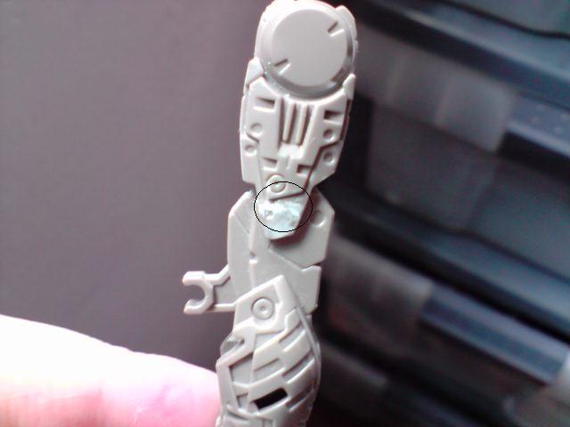

回復 #1 laikl 的帖子
我都有同樣情況,不過唔知是否同一位置.
但我用3m膠水救得番.
3m膠水,係日本城買
[localimg=225,300]3[/localimg]
[ 本帖最後由 marc2222 於 2008-9-15 11:47 AM 編輯 ]
