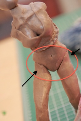

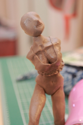

人物手辦分件
CHING, 我做到家下就唔知點好啦。
我己經用台灣油泥做好左個頭,身,腳,但所有都係分開做的。
問題係。。。
1/我係咪要用鐵線做好個鐵架,之後加泥做好全身後才分件?
2/我係分開做的,但做到腳既時候就好難對位,而且企唔到。。。
3/如果做好全身之後點CUT開個身,手,腳加銅枝?因為個囡囡用泥做,好林好易變形,你地係會點做呢?
4/做人型手辦果次序係咪。。。(鐵架加動作>加泥做全身>分件>加銅枝>做衫>做頭髮>覆件>上色?
頭痛呀CHING,多謝回覆。

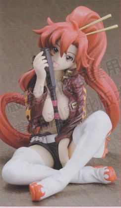

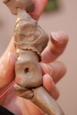

昨晚 看去年舊 模魂志 時有 自制figure 專題連載
不過我不是期期買
http://tieba.baidu.com/f?kz=781770585
點落刀鋸美人 睇你想 參考其他figure 衫褲位 (盒玩女figure 都可以除裙)
http://www.fg-site.net/products/89114

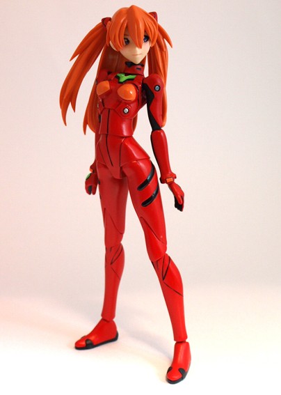

fw [Warning! 3級] 1/12 全裸女素體可動Body, 適合TTM用
ttp://www.tokyodoll.jp/
都 鼓勵你 加油

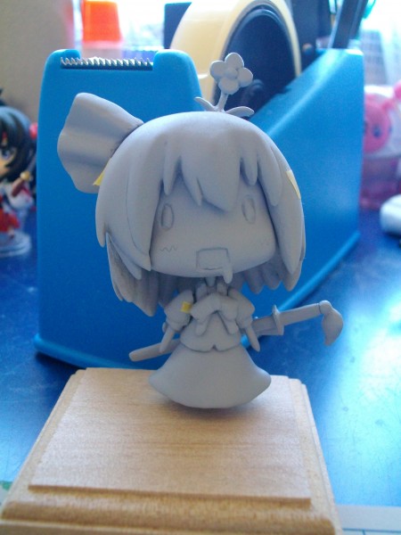

其實開始 玩/設計 cute 版頭大身細 可能快手又受歡迎d
就唔洗整到個patpat 咁驚嚇
http://www.fg-site.net/tags/155
http://2cat.twbbs.org/~twocat/22d/
フルスクラッチ
http://www.fg-site.net/tags/71

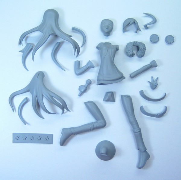

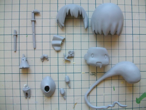

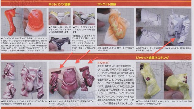

期實我對分件仲有D唔明,
正如LEE個圖,個上身就分開左四件,
1/頭+胸
2/外套分成三件
我見佢分件分得好細,唔似只用CUTTER就做到。
我們做手辦有無需要分得咁細尼。。。
多謝CHING 既資料,好正呀!
