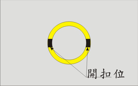

可以試下係個斷咗銅口位開個扣位(如圖), 之後用大一字批拎開

的確係其中一個common方法. 試左先, 唔得既有一隻tool專用o黎整返出斷鑼絲, 叫screw extractor, 有唔同size的, 佢既原理係普通鑼絲d 牙係順時針, screw extractor d牙係逆時針既.

開個扣位,用鋸好定用鑿好?
如果買screw extractor貴唔貴?
普通五金鋪有無screw extractor賣?
謝謝!

用鋸同用銼都好過用鑿.
