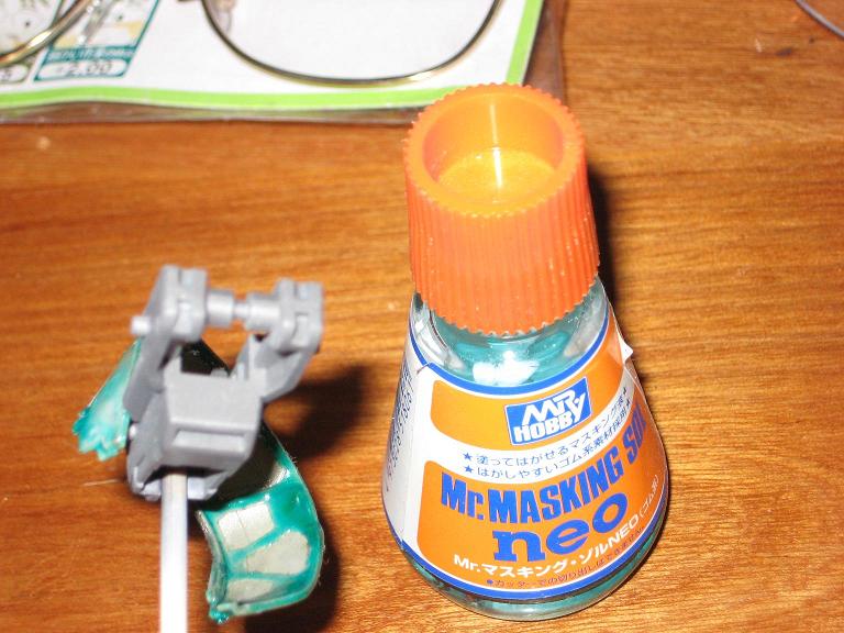

點解遮蓋液油左上去好耐仲chi 立立?

我放左成個月
佢chi ge 程度係會chi 實左其他件
而原本個件件包實左,唔知點算..............除唔倒

發表於 2007-12-3 10:26 PM  資料  短消息  加為好友
like that

你果件件是甚麼來的?
PS還是甚麼?
或是你有沒有上過油?

回復 #6 C5960 的帖子
塑膠件
上左油
........................有冇方法洗走個d野?

NEO果隻遮蓋液係唔可以塗上後放置太耐
會變得好黏,好難甩返出黎,用水都未必得(自己之前有隻扭蛋塗上後唔理就糟殃了)
塗上後過一陣就可以做其他野,不過係易甩,上第二層時會拖走埋之前果 D
呢隻遮蓋液係可以用水做溶劑
樓主件野,放在水過幾個鐘再搞搞佢應該會甩
