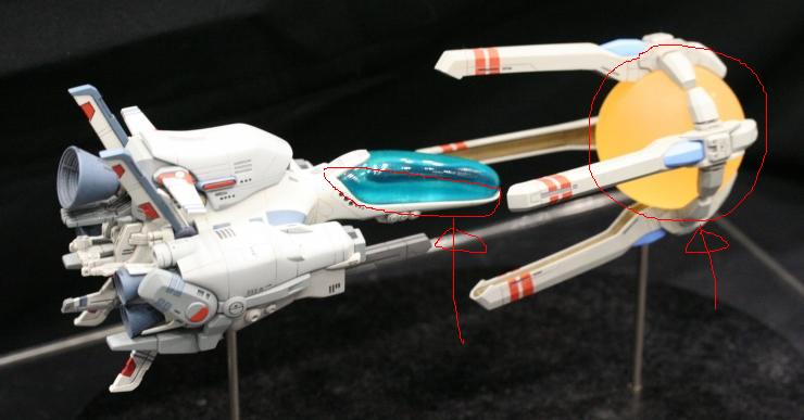

想問圖中透明橙色磨砂部分點噴家? 件原件係一個大透明波.....
仲有就係個座倉, 成件件透明但是無位痴上去, 如果就咁痴會唔會透左底果 D膠水漬出黎?? 小弟唔係好識攪首辨d透明件, 請見諒~

就咁噴消光透明油就得喇, 耍再磨砂d就先用400磨粗整個表面, 自然就係磨砂了.
手辨都係用aa膠痴, 你擔心唔好白化好過擔心膠水漬啦, 果一兩點aa膠, 有幾大膠水漬先.

yup 我都係用aa膠, 但係件實芯透明件都幾重, 太少aa膠驚佢唔夠力, 太多又好覺眼. 我之前中過一次招而今次件透明件重大件, 唔想再中所以問問大家有冇有關經驗~

所以咪要入銅枝. tamiya有d透明膠條賣的, 冇銅件咁外眼, 但就軟身過普遍膠條好多. 太長會彎, 但如果當銅枝咁用應該ok的, 因為兩件件本身有鑽孔, 插入都冇彎俾佢轉, 又可以好似銅枝咁食力. 短短地就得, 至在增加食力位.
如果你識自己車枝亞加歷膠既圓條, 就可以再硬d.
