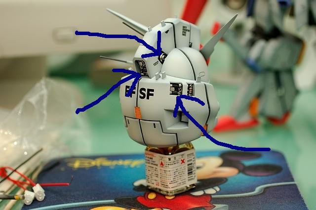

這些金屬細微位置是如何上色呢?
諗左好耐, 唔知呢d位置點上色.
究竟是先手塗那些細微位置, 然後遮蓋, 再噴出面白色?
還是先噴好出面白色, 再手塗那些細微位置?
還是另有其他方法?
原帖由來自 kyy94312 呢位大師, 但佢好似好耐有上黎, PM左都冇覆.  請其他c兄賜教.
reference link: http://www.hkml.net/Discuz/viewt ... p;extra=&page=3

兩三種common方法
1) 先噴d detail部分, 噴黑, mask 左黑, 噴銀, mask 全部detail位, 噴body.
2) 噴body, mask 白色位, 噴黑, mask 黑, 噴銀
3) 手油.
但樓主講個件1:35 gp03頭就本身已經分左件, 唔駛mask的, 各part獨自噴好先砌埋一齊..

不是. 本來就是咁的.. 那是 new-g 1:35 gp03頭.

原帖由 VampireA 於 2007-12-4 12:03 AM 發表
兩三種common方法
3) 手油.
但樓主講個件1:35 gp03頭就本身已經分左件, 唔駛 ...
黑色位咁細點mask呀

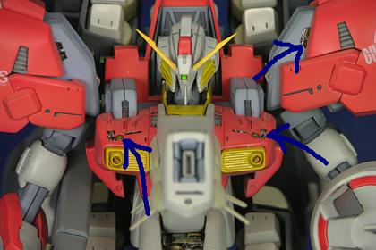

呢個例子會好d
就係呢d位喇, 點上色架?
發表於 2007-12-4 10:13 AM  資料  短消息  加為好友
原帖由 Professor007 於 2007-12-4 12:50 AM 發表
黑色位咁細點mask呀
用masking tape, 一係masking sol, 一係手油, 一向大家都係咁做. 人地砌得靚係人地有心機+識點做. 做既方法大同小異. 尤其係玩手辨, 冇得下下玩分件, 只有用masking的.

發表於 2007-12-4 02:26 PM  資料  短消息  加為好友
我通常就咁用幼掣+法瑯油就咁油....出左畀卜3用白電油洗左再油,練得多就會油得好了
