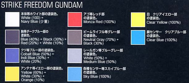

<<<<<  在外國是比較難買到日本的模型油的, 日本的通常在亞洲才常見. 但這也不是問題, 外國較出名的模型油是Testors. 香港也會有(不過款式和數量並不多)
但世界上出名的模型油又豈止mr color, tamiya 同 testors 呢. 而說實話, 我們非不知道你所處的地方有甚麼選擇, 所以如果你是認真的話, 就最好問當地的模型店, 他們一定僧有更好的意見. 不過這裡有一點資料可以告訴你. 模型油大都分三類,  enamel(法瑯油), acrylic(丙烯油, 又稱水性), lacquer(硝基油, 又稱油性). 就算你買不到雙星或郡仕, 只要根據油料的特性運用就問題不大:
lacquer 通常用於主色 (used as base color)
enamel 主要用於滲線 (used as wash)
enamel 可用於lacquer之上 (enamel can apply over lacquer)
enamel 大體上不可用於acrylic之上 (enamel cannot apply over acrylic)
所以如果你找不到熟識的牌子亦不要緊, 只要買對油料(就是enamel同lacquer成份的油), 問清楚當地的店員, 試好了就行啦!!
2) gundam 既body,係要use 水性定油性上色既呢?
<<<<<  一件模型上甚麼顏色是按你的要求和習慣而決定, 而不是按它是不是gundam或那一種模型而決定. 第一題大概說了答案啦!!: 主色用lacquer (used as base color)
3) 仲有就係....咁上色前....係咪要洗下d模型先? 因為我見有人話要 washed by soap....
<<<<< 有人習慣這樣做, 手辦模型cast件一定要在買回來施工前清洗淨, 但一般模型不太需要這個. 最重要的是噴油前用掃走件上所有塵灰, 用軟布將可能有油份水份的表面拭抹, 使所有件在上色前處於>>>乾爽潔淨<<<的狀態, 就是這樣啦!!
4) 而請問點先可以整到full burst mode strike freedom既全部關節都係同佢original既電鍍金色一樣? (因為得一d係電鍍金色~) 要use 咩number 既金色?
<<<<< 哈哈!! 要做得一樣可不容易啊!! 如果可以用一兩個number既顏色做到理想的效果, 我想網上就不會有像現在太多朋友在研究電鍍金色了......不過如果要求不高的話可以用光澤黑底再直接噴mr color #9 金色. 然後再上gloss top coat (一定要噴top coat) 效果著實已經不錯(我覺得)的啦!!!
或用super sliver做底然後噴透明黃+透明橙少量, 不過難度就高一點囉!!
外國也有很多具金屬質感的油料, 還是去當地舖問問...
仲有個問題.....
1) 有冇人可以幫幫我,話我知....如果我要為我以上4隻MG上色....分別要問d咩number既模型油呢?
<<<<<當然用你想的顏色, 或者跟說明書上寫的顏色配啦~~~~要自己動手試試
上1999.co.jp查查, 再去mr. bobby的網頁對吧:
http://www.1999.co.jp/image/10051948t/60/1
http://www.1999.co.jp/image/10051948a5/20/5
http://www.mr-hobby.com/cgi/goods.cgi?category=1
因為我呢度只得 雙星既水性油.....我唔知要買咩型號既 雙星水性油啊.....
仲有就係,
2) 我從何可以知道我買既油係消光定半光澤?
<<<<< 每支油的貼紙上會寫明啦, 看看吧!!!!
3) 上色後係咪要打磨? use 沙紙?
<<<<< 基本上不會的啦, 除非太厚就會用大號數沙紙(雙星#2000)磨一下啦!!
希望可以幫到你啦哈哈!!

發表於 2007-7-7 12:22 AM  資料  短消息  加為好友
因為樓上位人兄叫我幫手,我整左個英文版= =
應該好看點...
[ 本帖最後由 marcoai 於 2007-7-7 12:25 AM 編輯 ]
2007-7-7 12:22 AM
10051948t copy.jpg (67.7 KB)
relo
UID 5741
帖子 116
註冊 2005-10-24
發表於 2007-7-7 12:41 AM  資料  短消息  加為好友
岩岩想貼埋上黎
俾你快左一步添=u= (感謝marcoai的熱情翻譯啦哈哈!!)
大概都係拋磚引玉, 先譯做英文再係其他牌子搵相同顏色名既油, 如果想照住隻色油就只有呢個辦法......其他既就自己動手試試啦!!!
[ 本帖最後由 relo 於 2007-7-7 12:46 AM 編輯 ]
