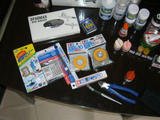

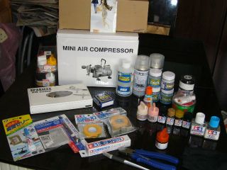

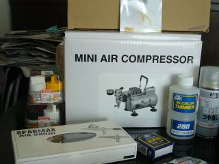

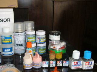

想問問各位大哥~~我想製作這個女神~~我還有什麼東西需要買呢?
kosm
UID 17692
帖子 23
註冊 2007-6-23
來自 天神村
發表於 2007-7-3 11:41 AM  資料  短消息  加為好友
Sorry~~我剛剛先識貼圖~~想問問各位大哥~~我想製作這個女神~~我還有什麼東西需要買呢?我想買哂d用品先開始~~小弟是新手~~好有誠意學製造手辨~~希望各大哥多多幫助^^thx

mememol2000
UID 14423
帖子 73
註冊 2006-9-26
發表於 2007-7-4 01:51 PM  資料  短消息  加為好友
雜錦銼,600號、1200號水磨砂紙,打磨用。去五金舖買。
仲要牙油(x-21),唔係會光澤架。
噴灰最好用白色個隻,發色好d,我見你買左4支灰色,自從有左白色之後我己經無用灰色……因為白色真係好用好多。
原子灰你未用得著下馬?同埋鑽咀去五金舖買平好多,兩三蚊支…你個pack雙星應該成舊水……

發表於 2007-7-4 02:39 PM  資料  短消息  加為好友
識小小扮代表~講句 , 如果第一次整 都係搵件平貸試試上色 ,
尤其係首次運用噴筆既各大大 , 要了解噴塗控制操作 ,
所以第一件件  , 一定係搵d平件試上色 ,當有一定水準 ,下次件貴件 ,  必定會完成度高好多

發表於 2007-7-4 02:47 PM  資料  短消息  加為好友
原帖由 mememol2000 於 2007-7-4 01:51 PM 發表
原子灰你未用得著下馬?……
用得著, 手辦補夾口要用原子灰, 牙膏畢地補唔到手辦既大夾口..
鑽咀有喇, 銅枝呢? 冇銅枝點set件呀..
